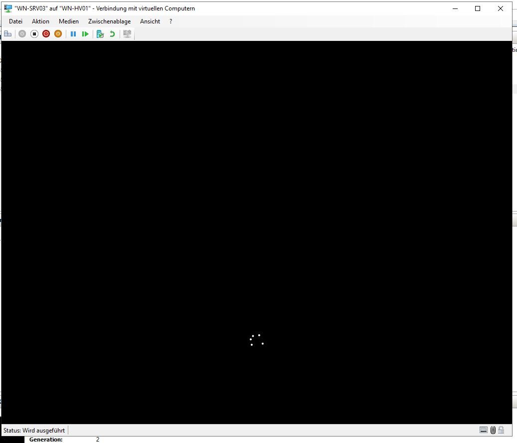

sven1972 0 Geschrieben 25. Mai 2024 Melden Geschrieben 25. Mai 2024 Hallo, ich habe Hyper-V auf einem Server installiert und darüber eine virtuelle Maschine mit Windows Server 2019 laufen. Leider habe ich das Problem, dass sich die Maschine zwar starten lässt aber dann immer beim Starten hängen bleibt (siehe Screenshot) bzw. sich auch nach einer Stunde nichts tut. In den abgesicherten Modus komme ich ohne Probleme rein. Hat wer eine Idee woran es liegen kann bzw. was ich machen kann, damit die VM wieder normal startet? Gruß und Dank, Sven
cj_berlin 1.557 Geschrieben 25. Mai 2024 Melden Geschrieben 25. Mai 2024 Moin, ist die VM denn schon gelaufen und nach welchem Ereignis hat sich der jetzige Zustand eingestellt?
NilsK 3.104 Geschrieben 25. Mai 2024 Melden Geschrieben 25. Mai 2024 Moin, Um Evgenijs Frage zu beantworten oder evtl. direkt Hinweise zur Problemlösung zu finden, kann es helfen, im Abgesicherten Modus ins Ereignisprotokoll zu schauen. Gruß, Nils
sven1972 0 Geschrieben 26. Mai 2024 Autor Melden Geschrieben 26. Mai 2024 Moin, leider lädt er irgendwie die Ereignisanzeige nicht. Ich habe jetzt mal etwas länger gewartet und nach 10 Minuten ist er jetzt auch normal ins Windows gestartet. Aber das ist ja doch sehr unnormal...
NilsK 3.104 Geschrieben 26. Mai 2024 Melden Geschrieben 26. Mai 2024 Moin, Ich kann mir nicht vorstellen, dass sich dazu nichts im Log findet. Wurden evtl. als letztes vor dem Phänomen Updates installiert? Die können schon mal Zeit brauchen. Gruß, Nils
