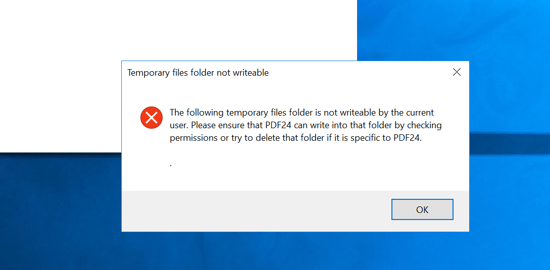

NilsK 3.109 Geschrieben 4. Dezember 2023 Melden Geschrieben 4. Dezember 2023 Moin, meiner Kenntnis nach entfernt rd nicht nur den Inhalt, sondern eben den Ordner selbst. Du hättet danach also kein temp-Verzeichnis mehr. Das ist ja nicht das, was du willst. Vermutlich kommt da auch die Fehlermeldung im Screenshot her. Man findet im Web Skripte, die nach dem Löschen das Verzeichnis einfach wieder neu erzeugen. Ob das ein brauchbarer Weg ist, weiß ich nicht. In den Umgebungen, in denen ich damit zu tun hatte, wurde das automatische Löschen meist nach kurzer Zeit wieder aufgegeben, weil es zu viele Nebenwirkungen hatte. Gruß, Nils 1
PeterchenFrost 1 Geschrieben 4. Dezember 2023 Autor Melden Geschrieben 4. Dezember 2023 vor 5 Minuten schrieb NilsK: Moin, meiner Kenntnis nach entfernt rd nicht nur den Inhalt, sondern eben den Ordner selbst. Du hättet danach also kein temp-Verzeichnis mehr. Das ist ja nicht das, was du willst. Vermutlich kommt da auch die Fehlermeldung im Screenshot her. Man findet im Web Skripte, die nach dem Löschen das Verzeichnis einfach wieder neu erzeugen. Ob das ein brauchbarer Weg ist, weiß ich nicht. In den Umgebungen, in denen ich damit zu tun hatte, wurde das automatische Löschen meist nach kurzer Zeit wieder aufgegeben, weil es zu viele Nebenwirkungen hatte. Gruß, Nils Dann würde ich es mit " del /q /f /s *.*" versuchen
