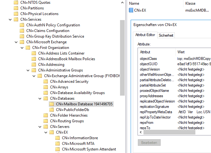

tsaenger 13 Geschrieben 13. November 2021 Autor Melden Geschrieben 13. November 2021 Ich glaube ich schaue an der falschen stelle oder? Siehe Bild Zitieren
tsaenger 13 Geschrieben 13. November 2021 Autor Melden Geschrieben 13. November 2021 Hallo zusammen, ich denke ich habe den wert hier gefunden. https://server-essentials.com/support/event-id-2937-public-folder-database-is-pointing-to-the-deleted-objects-container-in-active-directory Gruß und Danke für die Hilfe Tobias Zitieren
