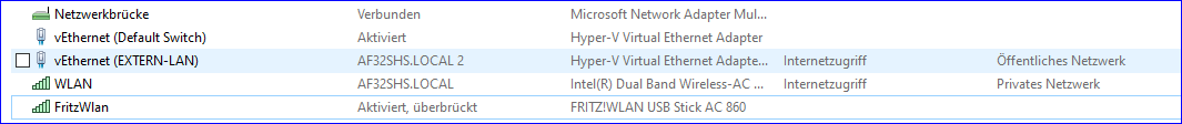

gkeller 1 Geschrieben 17. Februar 2021 Autor Melden Geschrieben 17. Februar 2021 Hallo, ich mag kurz noch eine Rückinfo geben. Ich habe es jetzt mit Umwegen am laufen wie ich es brauche. Ich habe einen FritzWlan Stick AC860 mit einem externen vSwitch verbunden. Damit ist der Host quasi mit zwei NICs am WLAN wobei nur der eine für den Host genutzt wird. Hier die Netzwerkumgebung im Host OS: Hier die Netzwerkumgebung im VM-OS: Ist zwar nicht die ideale Lösung aber viele Wege führen nach Rom Sollte ich das Host OS mal neu installieren wäre es dann auch die Gelegenheit mal einen Anlauf zu nehmen NAT über den eingebauten WLAN Adapter zu machen. Wenn es denn dann geht.... Bis dahin bleibt es einfach so wie es jetzt ist und an dieser Stelle vielen Dank für die Beiträge und Hilfe.
