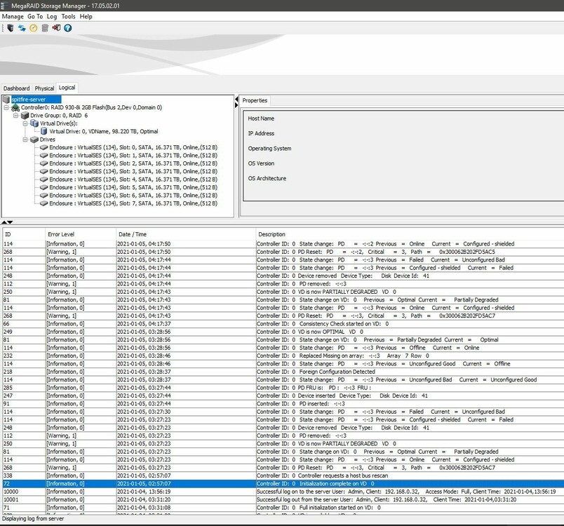

ComSpitfire89 1 Geschrieben 6. Januar 2021 Melden Geschrieben 6. Januar 2021 (bearbeitet) hallo zusammen, kann damit jemand was anfangen ? es wurde ein neues Array erstellt und das ging 24h gut. danach eine Partition erstellt und ein paar Benchmarks machen wollen direkt eine platte ausgestiegen ?? die gedroppten Platten habe ich dann einfach wieder als gut markiert und weiter ging es .... Die SMART werte waren alle OK - HDD Sentinel Backplane schuld ? Gebraucht von SuperMicro 5 Jahre alt. SFF Kabel 8643 ? China mit nicht angeschlossenem SideBand oder eine Platte.. aber die sind eigentlich neu, erst 6 Tage alt . Aktuell Consistency Check .. und geht schon seit 12h gut ... ich weiß nicht wo das Problem sein sollte. Das kann einfach nicht sein das eine volle Foreground INIT einen Tag lang läuft und dann 30 Min später eine Plate aussteigt. bearbeitet 6. Januar 2021 von ComSpitfire89
testperson 1.920 Geschrieben 6. Januar 2021 Melden Geschrieben 6. Januar 2021 Hi, Firmware und Treiber für Controller (und restliche Hardware) sind aktuell? Ansonsten Logs ziehen und an den Support schicken. Gruß Jan
muenster 16 Geschrieben 7. Januar 2021 Melden Geschrieben 7. Januar 2021 Evtl. einmal prüfen ob bei den Platten eine mit einer "unpassenden" Blockgröße dabei ist. Bei Seagate unterscheiden sich die 512n, 512e und 4K nur durch unterschiedliche Endziffern in der Typenbezeichnung.
NorbertFe 2.343 Geschrieben 7. Januar 2021 Melden Geschrieben 7. Januar 2021 Afaik bekommt man Platten mit unterschiedlichen blockgrössen normalerweise nicht gemischt.
