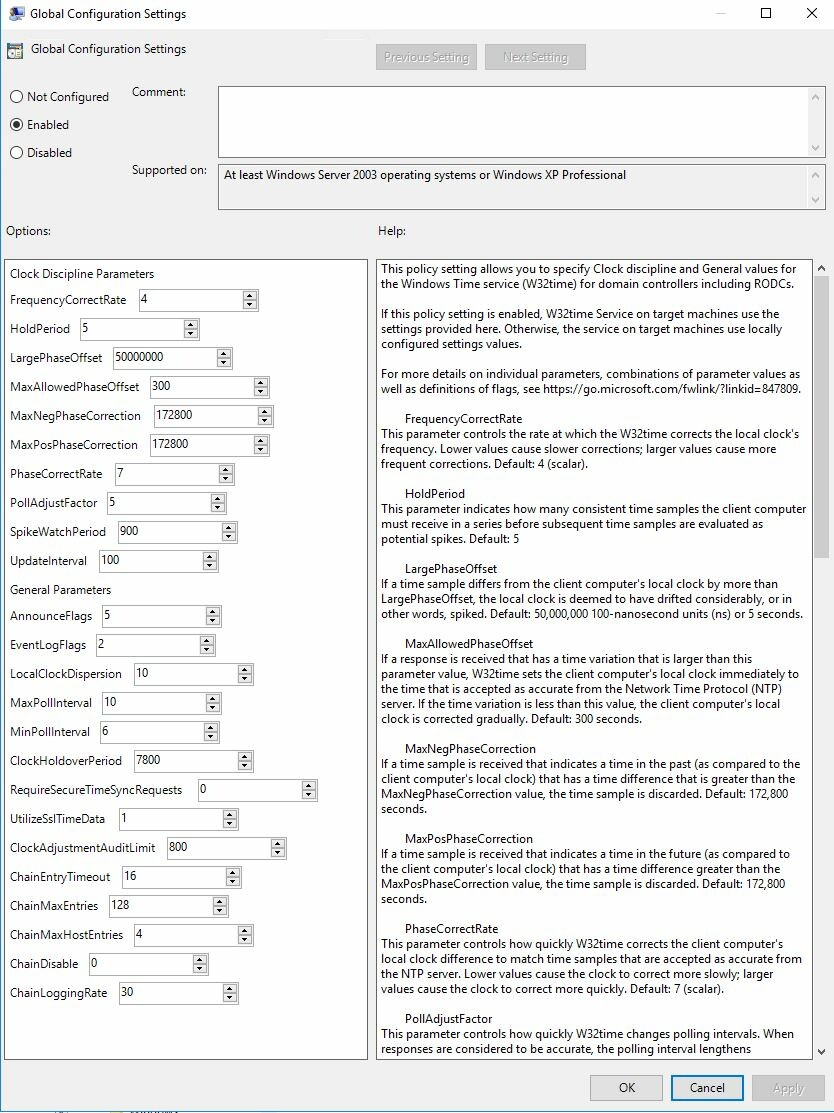

andrew 15 Geschrieben 26. Dezember 2020 Melden Geschrieben 26. Dezember 2020 (bearbeitet) Hi all Wende mich an euch, weil ich meiner Ansicht nach ein sehr "spezielles Phänomen" festgestellt habe und wirklich bis jetzt keine Lösung hierfür fand. Als ich auf meinem Windows 10 NB arbeitete, merkte ich plötzlich, dass die Systemzeit ziemlich massiv zur "richtigen" Zeit auf meinem Smartphone abwich (rund 10 Minuten) und begann natürlich dann mit der Analyse (Fehlersuche) und merkte bald folgendes: Problem In meiner virtualisierten Umgebung auf Hyper-V basierend, existieren zwei Hyper-V Hosts, wobei zurzeit alle VMs zurzeit nur auf einem Hyper-V Host laufen. Unteranderem auch 1 DC auf Server 2016 Std. Der DC mit Server 2016 zeigt beim Befehl w32tm /query /status bei der zweitletzten Zeile folgendes an: Source: Local CMOS Clock anstatt den externen NTP Server ntp.metas.ch, welchen ich in der GPO auf die OU Domain Controllers verlinkt habe. Die GPO Einstellungen werden aus meiner Sicht einfach NICHT angewendet, zumindest werden die entsprechenden Registry Einträge NICHT aktualisiert, was ich sehr komisch finde und für mich nicht nachvollziehbar ist. Denn die GPO habe ich mit einem WMI Filter wie weiter unten im Beitrag zu lesen, gemäss Artikel erstellt und mit der GPO verlinkt habe. Den WMI Befehl habe ich via CMD mit dem Befehl wbemtest auf seine Richtigkeit überprüft und die Ausgabe des WMI Befehls ergab den Hostnamen des DCs. Bemerkung zu ntp.metas.ch Der Alias ntp.metas.ch müsste gemäss Betreiber Webseite https://www.metas.ch/metas/de/home/fabe/zeit-und-frequenz/time-dissemination.html gültig sein und funktionieren. Ein Ping auf ntp.metas.ch bestätigt zumindest, dass der Server erreichbar ist, ob der Dienst dann auch funktioniert, sagt PING natürlich nicht Die GPO mit den NTP Einstellungen habe ich so eingerichtet wie unter folgender URL ersichtlich https://www.windowspro.de/wolfgang-sommergut/zeiteinstellungen-windows-domaenen-ueber-ntp-konfigurieren Wie in diesem Artikel erwähnt, habe ich in den VM Einstellungen die Zeit Synchronisation mit dem Hyper-V Host deaktiviert, sprich, den Hacken rausgenommen. Fazit - Meiner Ansicht nach lässt meine Sophos XG Firewall den ausgehenden NTP Verkehr auf Port 123 zu. - w32tm /query /configuration zeigt mir auch sehr deutlich, dass die Einstellungen der GPO, welche auf den DC wirken, konfiguriert wurden - GPO Einstellungen werden angewendet, dies belegt z.B. das Tool rsop.msc - GPO Einstellungen werden angewendet, dies belegt z.B. GPMC.MSC, der Punkt Group Policy Results - Registry HKLM\System\CurrentControlSet\Services\W32Time\Parameters "reagiert auf Änderungen". Wenn ich nämlich den w32time Dienst de-registriere und wieder neu registriere, werden die Einstellungen des w32time Dienstes zürückgesetzt und somit ändert sich z.B. die Einstellung NtpSErver auf time.windows.com,0x8 (im Pfad HKLM\System\CurrentControlSet\Services\W32Time\Parameters). Auch ändert sich die Einstellung Type auf NT5DS im Pfad HKLM\System\CurrentControlSet\Services\W32Time\Parameters Somit müsste ja das Gegenteil auch passieren, wenn gpupdate /force ausführe und danach gpresult /r /scope Computer wird mir angezeigt, dass die GPO mit der NTP Konfiguration auf den virtuellen DC angewendet wird. Aber eben, drücke ich in der geöffneten Registry dann auf aktualisieren, werden nicht wie erwartet, wieder die zuvor gesetzten Default Werte überschrieben, sondern es passiert genau gar nichts, sprich, die GPO Einstellungen werden in Bezug Registry NICHT verändert. Die Einstellungen im Pfad HKLM\System\CurrentControlSet\Services\W32Time\Parameters bleiben somit auf den zürückgesetzen Werten, warum? Was läuft da Schief? Was ich besonders nicht verstehe sind zwei Dinge: - offensichtlich werden die Konfigurationen in der GPO auf den DC angewendet (siehe Fazit), jedoch interessiert dies die Registry nicht oder suche ich ständig im falschen Pfad? ich prüfe stehts die Einstellungen unter HKLM\System\CurrentControlSet\Services\W32Time\Parameters - Die Ausgabe im DOS müsste doch den FQDN ntp.metas.ch ausgeben, lautet aber w32tm /query /status Source: Local CMOS Clock Dass die Ausgabe Source: Locak CMOS Clock ausgibt, ist für mich höchstens erklärbar, dass die Registry ja die falschen Werte hinterlegt hat, Aber: Wenn ich von Hand, "manuell" die Werte so setze, wie Sie oben in der URL von Wolfgang Sommergut beschrieben wird, auch dann zeigt der DC noch immer die falsche Zeit an, obwohl die aktuelle Zeitabweichung zurzeit rund 3 Minuten sind. Aus meiner Sicht müsste doch diese Zeitabweichung durch die GPO möglich sein? Ich hatte irgendwie von früher noch im Kopf, wenn die Zeitabweichung "zu gross" ist, dass dann effektiv die Zeit auf diese Art und Weise nicht "berichtigt" werden kann, darum habe ich die Zeit des DCs "etwas korrigiert", damit die Abweichung nicht derart hoch ist - zur "richtigen" Zeit (z.B. auf dem Smartphone) Aber eben, auch dieser "Trick" hat nicht geholfen, bin ratlos :-( bearbeitet 26. Dezember 2020 von andrew
cj_berlin 1.521 Geschrieben 27. Dezember 2020 Melden Geschrieben 27. Dezember 2020 Moin, Einstellungen aus der GPO wohnen standardkonform unter HKLM\SOFTWARE\Policies\Microsoft\W32Time\* Sind sie gesetzt, überschreiben sie die Einstellungen im CurrentControlSet-Zweig. Ein Ping auf ntp.metas.ch kommt bei mir nicht zurück, aber ich pinge ja auch aus Deutschland Genaue Aussagen über das, was im Zeitdienst so passiert, liefert das Debug-Protokoll, welches Du auch auf Deinem DC einschalten kannst mit w32tm /debug /enable /file:c:\sys\ntp.log /entries:0-300 /size:1024000 Das ist aber nicht ganz einfach zu lesen... Was ist bei Dir in der GPO hinsichtlich der globalen Konfigurationseinstellungen des Zeitdienstes gesetzt? Ich habe festgestellt, dass der Wert "PhaseCorrectRate" im Begleittext zwar als Default 7 Sekunden angegeben ist, wenn man die Policy aber einschaltet, steht er auf 1 Sekunde, und das ist i.d.R. zu wenig.

andrew 15 Geschrieben 27. Dezember 2020 Autor Melden Geschrieben 27. Dezember 2020 (bearbeitet) @cj_berlin Danke für die Inputs. LOG ist aktiviert. - Öffne ich das LOG und scrolle an das End, ist das erste wo mir auffällt: Die LOGIN Zeit ist etwas mehr als 1 Stunde verzögert? - Mittlerweile sind 3 verschiedene NTP Pools in der GPO hinterlegt time.cyberlink.ch,0x8', 'ch.pool.ntp.org,0x8', 'ntp.metas.ch,0x8 (aber jeweils ohne Komma zwischen den FQDNs. Ob hier 0x8 der richtige Wert ist, oder 0x1 oder sonst was, wiess ich nicht. - Die GPO Einstellungen sind tatsächlich in der Registry korrekt - unter HKLM\SOFTWARE\Policies\Microsoft\W32Time\ - PhaseCorrectRate war in der GPO wie auch in der Registry mit dem Wert 1 gesetzt und nun von mir auf 7 geändert - das LOG zeigt z.B. bei allen NTP Pools folgende Zeile (von Beginn reclamp an) und da weiss ich nicht genau, ob das was gutes oder was schlechtes verheisst? 153397 13:12:37.8877616s - PollIntervalChange(ch.pool.ntp.org,0x8 (ntp.m|0x8|0.0.0.0:123->162.159.200.1:123)): reclamp: 15 -> 6 (min=4, max=15, sys=6) Dazu kann ich nur sagen, dass ich beim Rechechieren im Internet sicher 2 Posts gefunden habe, welche auch Synchronisierungsprobleme in Bezug NTP Server hatten und da kam unteranderem die Zeile bzw. die Werte reclamp: 15 -> 6 (min=4, max=15, sys=6) auch vor, insofern müsste ich nun deuten, dass das nichts gutes verheisst? Als ich in der GPO die NTP Pools erweitert habe und z.B. den Pool time.cyberlink.ch,0x8 ergänzt habe, aber in der Firewall als Ziel diesen FQDN noch nicht freigeschaltet hatte, stand im LOG: NtpClient has not received response from server time.cyberlink.ch,0x8 Als ich den FQDN dann in der Firewall auch noch hinzufügte, erschien diese Meldung nicht mehr, was somit bedeutet, dass die externe NTP Quelle kontaktiert werden kann. Du wolltest noch die allgemeinen Einstellungen in meiner GPO? siehe Anhang (Bild) @Sunny61 Danke auch Dir für die Inputs. Den Link von Dir habe ich durchgelesen Und: Was Du meinst ist wohl das Announceflags, dessen Wert von 10 auf 5 geändert werden sollte. Habe ich gemacht. Doch Leider zeigt bei mir w32tm /query /status noch immer Source: Local CMOS Clock an :-( NTP Security Bin während meiner Analyse, warum und wieso mein DC noch immer nicht sich mit einer externen NTP Quelle synchronisieren will, auf diesen interessanten Artikel hier gestossen. Nur so am Rande erwähnt https://www.tec-bite.ch/wie-man-ntp-richtig-benutzt-und-warum-das-fuer-die-security-wichtig-ist-teil-1/ bearbeitet 27. Dezember 2020 von andrew
