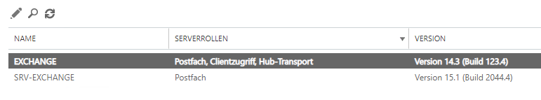

0815newby 0 Geschrieben 20. Dezember 2020 Melden Geschrieben 20. Dezember 2020 Hallo, ich habe einen Exchange 2016 installiert und die Postfächer von einem 2010er migriert. Problem dabei ist, dass keine Mails versendet werden können, weder extern noch intern. Im smtpsend-Log sind folgende Fehlermeldungen zu finden: Winsock error code: 10060, Win32 error code: 10060, Destination domain: XXX, Error Message: Ein Verbindungsversuch ist fehlgeschlagen, da die Gegenstelle nach einer bestimmten Zeitspanne nicht richtig reagiert hat, oder die hergestellte Verbindung war fehlerhaft, da der verbundene Host nicht reagiert hat XXX:25." 2020-12-20T09:32:35.895Z,Standard SBS Connector EXCHANGE,08D8A4C09CFDCAE1,0,,XXX:25,*,SendRoutingHeaders,Set Session Permissions Winsock error code: 10061, Win32 error code: 10061, Destination domain: XXX, Error Message: Es konnte keine Verbindung hergestellt werden, da der Zielcomputer die Verbindung verweigerte XXX:25." Ich kann auch von EX2016 per telnet eine smtp Verbing zu anderen Provider, bspw. gmx aufbauen. Was mich noch ein wenig irritiert, ist dass im Admin Center der alte Server angeblich noch die Rollen Clientzugriff & Hub-Transport besitzt. Habt ihr vielleicht noch ne Idee woran es liegen könnte?

NorbertFe 2.293 Geschrieben 20. Dezember 2020 Melden Geschrieben 20. Dezember 2020 Zwischen den Postfächern auf dem 2016er geht nicht? Laufen alle Dienste? Nur nicht Zuviel Infos. Geht nicht ist keine qualifizierte fehlerbeschreibung. ;) vor einer Stunde schrieb 0815newby: ist dass im Admin Center der alte Server angeblich noch die Rollen Clientzugriff & Hub-Transport besitzt. Warum soll er die denn angeblich nicht besitzen?
