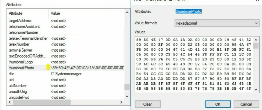

TiWu 0 Geschrieben 7. Oktober 2020 Melden Geschrieben 7. Oktober 2020 (bearbeitet) Hallo zusammen, ich suche aktuell die Lösung zu folgendem Problem. ich habe ein Bild für einen AD-Testuser mit eigener Mailbox ins AD geschrieben. Das Bild ist auch da: Das Bild wird im Outlook in der Visitenkarte des AD-Users auch angezeigt igt: Leider aber nicht in der Vorschau der Email. Bin da jetzt auch schon durch einige Foreneinträge durch aber ich finde dazu nichts brauchbares. Hat hier jemand schon mal ne Lösung erarbeitet oder kann mich in die Richtige Richtung stoßen? Gruß Tim bearbeitet 7. Oktober 2020 von TiWu

NorbertFe 2.343 Geschrieben 7. Oktober 2020 Melden Geschrieben 7. Oktober 2020 (bearbeitet) Also wenns dich beruhigt, hier gehts prinzipiell. Hab grad mal einen meiner neuen Kollegen was schicken lassen, den ich nicht im eigenen Adressbuch habe und der wird mit Bild angezeigt. Das Bild wird afaik nachgeladen und befindet sich per default nicht im OAB. Der Link auf den entsprechenden Beitrag bei MS hab ich leider nicht mehr gefunden, denn der alte hier im Artikel stimmt nicht mehr: https://www.faq-o-matic.net/2011/02/07/bilder-im-active-directory/ Edit: Mit Archive.org gehts: https://web.archive.org/web/20150211211752/http://blogs.technet.com/b/exchange/archive/2010/03/10/3409495.aspx Zitat GAL Photos and the Offline Address Book After you've loaded photos in Active Directory, you'll need to update the Offline Address Book (OAB) for Outlook cached mode clients. This example updates the Default Offline Address Book: Update-OfflineAddressBook "Default Offline Address Book" In Exchange 2010, the recipient attributes included in an OAB are specified in the ConfiguredAttributes property of the OAB. ConfiguredAttributes is populated with a default set of attributes. You can modify it using the Set-OfflineAddressBook cmdlet to add/remove attributes as required. bearbeitet 7. Oktober 2020 von NorbertFe
TiWu 0 Geschrieben 15. Oktober 2020 Autor Melden Geschrieben 15. Oktober 2020 (bearbeitet) Hi zs, leider bis heute keine Veränderung. Noch jemand ne Idee? Könnte das noch was im Outlook sein? Da das Bild ja in der Kontaktkarte verfügbar ist nur nicht in der Mailvorschau... Auch andere Anwendungen (Cisco Jabber) haben bereits auf das im AD hinterlegte Bild zugriff. bearbeitet 15. Oktober 2020 von TiWu
