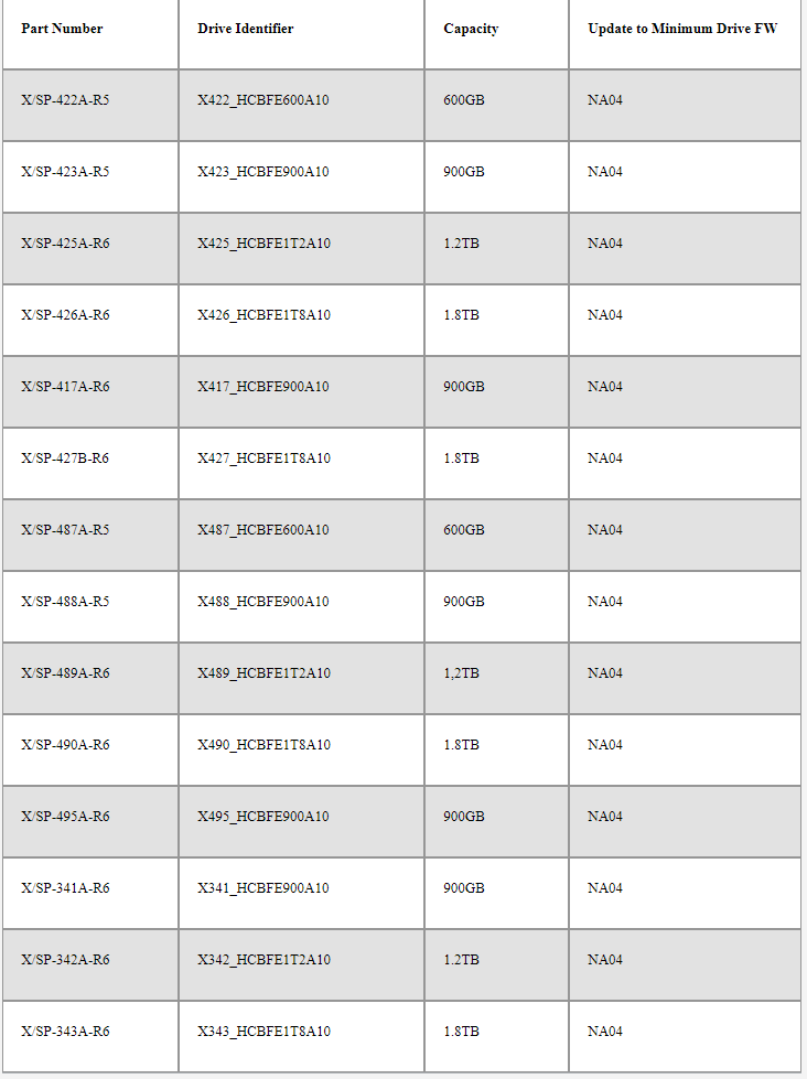

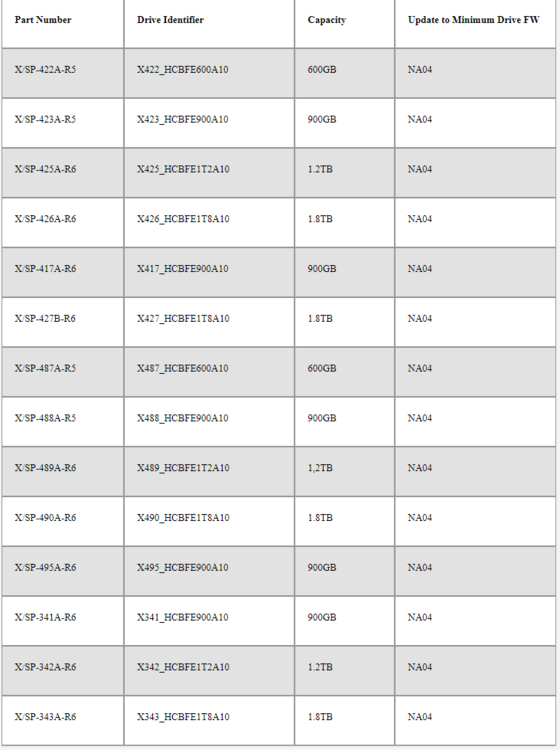

zahni 589 Geschrieben 7. September 2020 Melden Geschrieben 7. September 2020 (bearbeitet) Falls Ihr die Info nicht bekommen habt: Bei bestimmten SSDs gibt es eine neue Firmware, die offenbar das interne Monitoring verändern. Eine erhöhte Ausfallrate wird danach von Netapp erwartet. Danach werden SSDs mit vielen Defekten erkannt. Bei uns hat danach tatsächlich schon eine SSD freiwillig den Weg aller gebrauchter Elektronik gewählt. https://kb.netapp.com/Support_Bulletins/Customer_Bulletins/SU428 Netapp-Konto wird benötigt. Betroffen sind bearbeitet 7. September 2020 von zahni 1 1
zahni 589 Geschrieben 21. September 2020 Autor Melden Geschrieben 21. September 2020 (bearbeitet) Ergänzung: Es handelt sich um HDD's, nicht um SSD's. Hatte mich irgendwie verlesen. Bei uns kam schon die 2 HDD. Bei Netapp sind die Platten wohl alle, denn "The firmware noted in the following support bulletin has been temporarily removed from the NetApp Support Site to ensure that NetApp has sufficient drive supply in the depots to accommodate the anticipated predictive drive replacements due to the added SMART features. If you have already upgraded the firmware, there is no additional risk for the escalated failure rate, and no further action is needed. If you have already downloaded the firmware but have not yet upgraded, do not upgrade at this time. Further communications will be provided after November 1, 2020." bearbeitet 22. September 2020 von zahni
