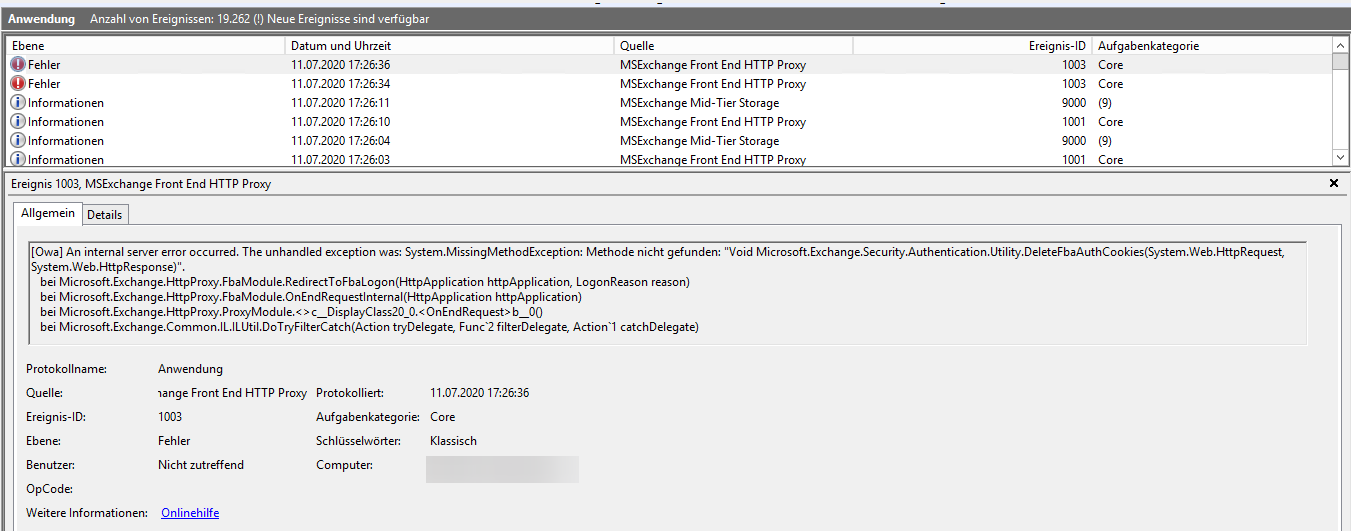

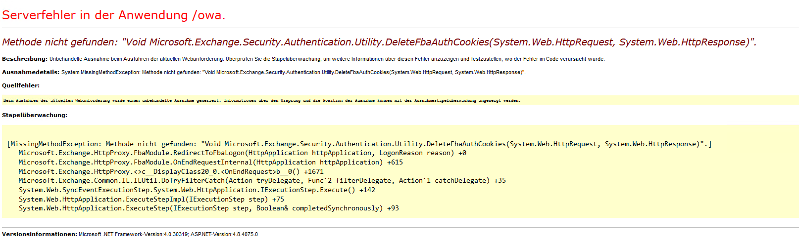

Mulli19 0 Geschrieben 11. Juli 2020 Melden Geschrieben 11. Juli 2020 (bearbeitet) Hallo zusammen, nach einem Update von Exchange CU15 auf CU17 unter Exchange 2016 habe ich keinen Zugriff mehr auf /owa oder /ecp. Sämtliche Tricks wie z.B hier erwähnt mit der Rekonfiguration von SharedWebConfig.config (https://www.frankysweb.de/exchange-2016-serverfehler-in-anwendung-owa-und-ecp-nicht-aufrufbar/) habe ich bereits probiert - bringt keinen Erfolg. Auch habe ich von unserem CU15-Exchange die betroffenen Dateien genommen und am CU17-Exchange ausgetauscht, was leider nicht funktioniert hat. Nach iisreset startet IIS neu, die Clients verlieren kurz die Verbindung und anschließend zeigt es wieder die gleiche Fehlermeldung an. Ich weiß leider nicht mehr weiter - hat jemand einen Rat, wo ich schauen kann, um das Problem zu debuggen? In der Ereignisanzeige bekomme ich folgendes angezeigt (ERROR-ID 1003): Danke für Eure Antworten! bearbeitet 11. Juli 2020 von Mulli19

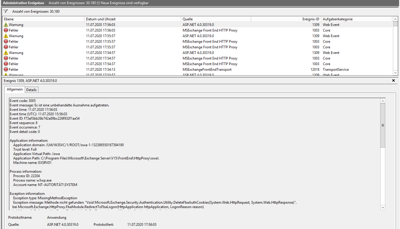

Mulli19 0 Geschrieben 11. Juli 2020 Autor Melden Geschrieben 11. Juli 2020 Hi, war leider ein Tippfehler von mir. Wir sind von CU15 auf CU17. Neu gebootet wurde, keine wirklichen weiteren Probleme. In den administrativen Ereignissen findet sich das gleiche Problem, ID 1309 (wie auch Franky in dem oben erwähnten Artikel schreibt): Zertifikate sind auch alle da:

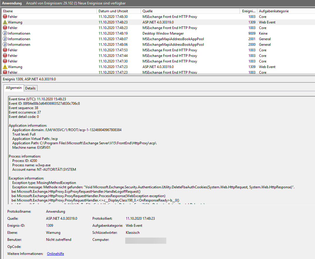

Mulli19 0 Geschrieben 11. Oktober 2020 Autor Melden Geschrieben 11. Oktober 2020 (bearbeitet) Heyho, ich bin wieder zurück - erneut ohne Lösung ;) Dieses Mal von CU15 auf CU18, läuft erneut nicht, gleiche Fehlermeldung als vorher. Hab schon alles mögliche probiert, wie die SharedConfig neu generiert, diese Anleitung hier (https://asichel.de/2018/09/11/event-id-1310-webevent-auf-einem-exchange-server-2016/) durchgeackert, es passiert einfach nichts. Immer die gleiche Fehlermeldung: Hat jemand dasselbe Problem & eine Lösung? Danke! LG bearbeitet 11. Oktober 2020 von Mulli19
