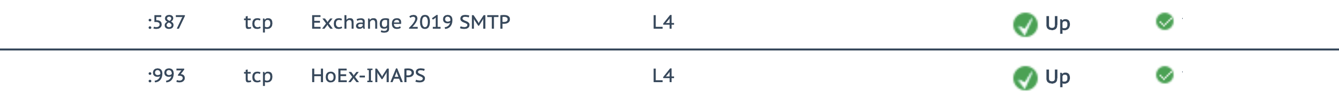

dr_wahnsinnig 10 Geschrieben 8. Juli 2020 Autor Melden Geschrieben 8. Juli 2020 Okay, direkte Verbindung funktioniert ohne Probleme. Ich habe nun im Kemp die Dienste IMAPS (993) und SMTP (587) als L4 eingerichtet - Funktioniert nicht. Fehlermeldung in Thunderbird: "Thunderbird konnte keine Einstellungen für Ihr E-Mail-Konto finden." In den Logs auf dem Kemp (messages, warn, auth) kann ich keine Fehler bezüglich des abrufenden Clients finden. Noch 'ne Idee wo ich da suchen kann? Gruß Andy

dr_wahnsinnig 10 Geschrieben 8. Juli 2020 Autor Melden Geschrieben 8. Juli 2020 vor 15 Minuten schrieb NorbertFe: Wie auch bei L4? ;) Transparency - ja, stimmt... vor 14 Minuten schrieb Dukel: Hast du das Template genutzt? https://support.kemptechnologies.com/hc/en-us/articles/207896256-Microsoft-Exchange-2016#MadCap_TOC_16_2 und folgende Kapitel Was hast du in Thunderbird konfiguriert? Ja, das Template von Kemp habe ich benutzt, allerdings das für Exchange 2019. Thunderbird habe ich manuell konfiguriert: Adresse, Port, Benutzername, Kennwort Nehme ich mit den konfigurierten Daten (Benutzername, Kennwort, Port) meine für den direkten Zugriff konfigurierte Adresse, meldet Thunderbird erfolg. Ändere ich dann wieder auf den Kemp - Fehler Über diese Adresse (über den Kemp LB) realisiere ich bereits den externen Outlook, OWA, ActiveSync Zugriff auf den Exchange Server. Lediglich IMAPS und SMTP sollten jetzt hinzukommen. Gruß Andy
