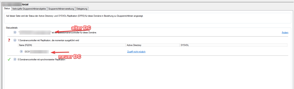

HeizungAuf5 13 Geschrieben 23. April 2020 Melden Geschrieben 23. April 2020 Hallo zusammen, ich habe in einem Netzwerk einen neuen Domain Controller (Win. Server 2019) installiert, das Ganze eine nacht lang zwecks Replizierung stehen lassen und heute morgen die FSMO Rollen übertragen. "netdom query fsmo" zeigt auch überall nun den neuen DC an. Nur kann ich vom neuen DC aus nicht auf die Gruppenrichtlinien zugreifen. Der Rest (z. B. Userverwaltung) geht ohne Probleme. Ich kann die Richtlinien zwar sehen, aber sobald ich diese bearbeiten will, hauts nicht mehr hin Auf dem alten DC kann ich die GPOs weiterhin bearbeiten. Angemeldet bin ich auf beiden DCs mit dem Domänen Admin. Was mir noch aufgefallen ist, auf dem neuen DC gibts keine SYSVOL Freigabe. Die taucht da gar nicht auf. Jemand eine Idee? Danke!

HeizungAuf5 13 Geschrieben 23. April 2020 Autor Melden Geschrieben 23. April 2020 Was bei mir schlussendlich geholfen hat, dass es jetzt funktioniert: http://www.noelpulis.com/fix-missing-sysvol-and-netlogon-after-domain-controller-promotion/ Noch als Hinweis, wenn das Thema hier über die Suche gefunden wurde: Wenn ihr die Replikation aus dem oben genannten Link neu angestartet habt, macht dazwischen Mittagspause und prüft - bevor ihr dann weiter macht - ob der Server immer noch auf Replikationsstufe 2 Steht. Wenn ja, nochmal nen Kaffee holen. Wenn er fertig ist, bekommt ihr das folgende Ergebnis: <NAME des einen DCs> ReplicatedFolderName ReplicationGroupName State SYSVOL Share Domain System Volume 4 <Name des anderen DCs> ReplicatedFolderName ReplicationGroupName State SYSVOL Share Domain System Volume 4 Grüße und Danke
