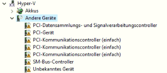

Habe auch noch eine 2TB M.2 PCI SSD von Intel verbaut in einer ASUS Hyper M.2 x16 Karte. Die funktioniert auch nicht zum booten, was mir aber egal ist, weil darauf eben die VMs und Daten liegen.  Im Gerätemanager gibt es mit dieser Karte allerdings auf Probleme.
Treiber gibt es leider keinen von ASUS für diese Karte, nur eine PDF in der unterstützte Prozessoren und Boards aufgeführt sind. Darin ist der T140 natürlich nicht vorhanden. Aber wie gesagt, funktioniert alles soweit. Die Platte ist da und wird erkannt.

Die Probleme im Gerätemanager sind alle weg, sofern die originale DELL HDD eingebaut ist. Treiber von Dell sind alle installiert und alles auf dem neuesten Stand... Das Problem war nur, als eine der M.2 PCI Adapter verbaut war.
