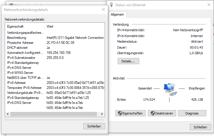

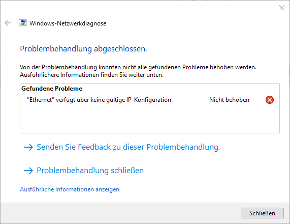

HeizungAuf5 13 Geschrieben 2. Dezember 2018 Melden Geschrieben 2. Dezember 2018 (bearbeitet) Hallo, ich habe seit ca. einer Woche das Problem, dass sich mein Windows 10 (aktuellste Version, auch Up2date) keine IPv4 IP-Adresse per DHCP mehr holt. Wenn ich das einfach durchlaufen lasse, sieht die Konfiguration des Adapters so aus: Dort sieht man, dass Windows auf die Fallback-IP zurückgreift. Testweise mal die Problembehebung durchlaufen lassen, die dann den Adapter auch zurücksetzt und mir dann so ein typisches "Ja, ach ne"-Ergebnis zeigt Testweise habe ich auch schon mal die Option genutzt, die die kompletten Netzwerkeinstellungen zurücksetzt. Hat aber leider nicht nicht viel geholfen. Probiert\Getestet habe ich bereits: Treiber der Netzwerkkarte sind aktuell Der DHCP-Server (FritzBox7590) hat noch genug Adressen frei und verteilt diese auch brav. Zumindest bei anderen Geräten Testweise mal Ubuntu live vom USB Stick gestartet. Dort funktioniert der DHCP Request. Ergo ist die Netzwerkkarte schon mal nicht hardwareseitig defekt. Der DHCP-Client Dienst läuft Wenn jemand noch eine Idee hat, wäre ich sehr dankbar. Aktuell lege die IP des Rechners statisch fest, ist ja aber auch nicht Sinn der Sache, da brauche ich kein DHCP, wenn ich eh alles selber festlege ;) Grüße! bearbeitet 2. Dezember 2018 von HeizungAuf5

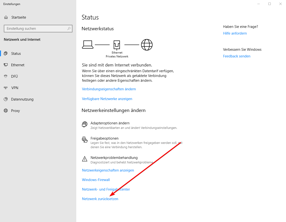

HeizungAuf5 13 Geschrieben 2. Dezember 2018 Autor Melden Geschrieben 2. Dezember 2018 vor 1 Minute schrieb Sunny61: Was ist für dich ein Windowseigener Reset? Sorry, da hab ich mich eventuell falsch ausgedrückt. Damit meinte ich den Reset, den Windows in den Einstellungen anbietet:
