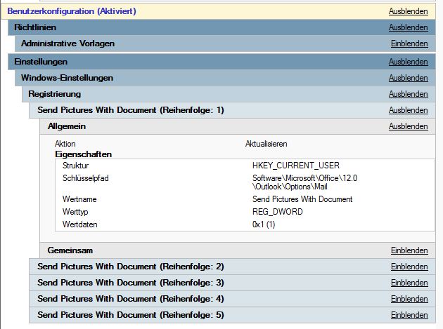

Gu4rdi4n 80 Geschrieben 14. März 2018 Melden Geschrieben 14. März 2018 (bearbeitet) So hab ich das gemacht: bzw wenn du es dann als anhang willst musst du den reg wert auf 0 setzen ich hoffe das ist das was du meinst bearbeitet 14. März 2018 von Gu4rdi4n
