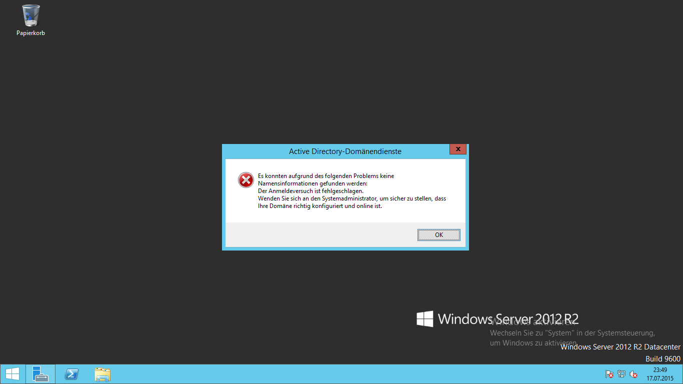

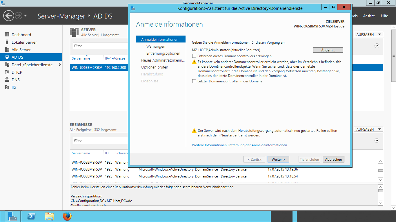

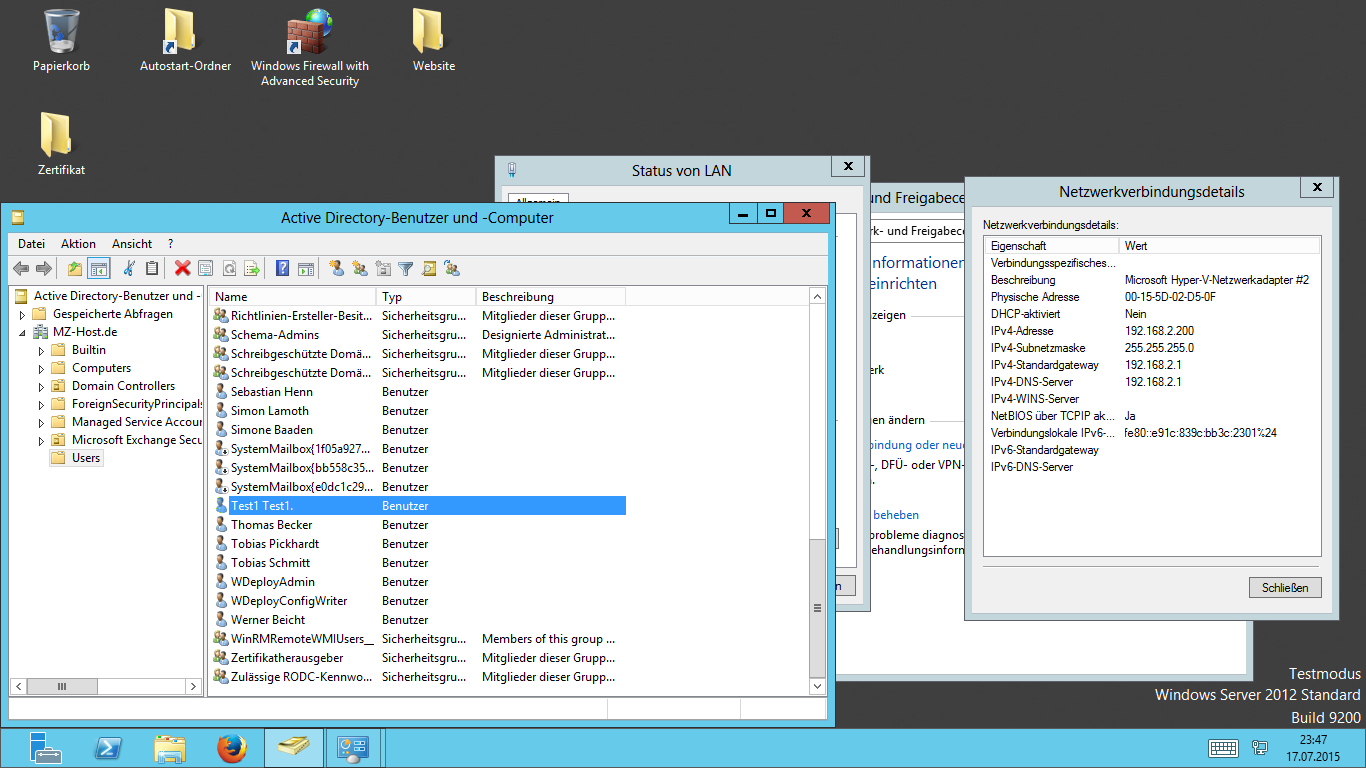

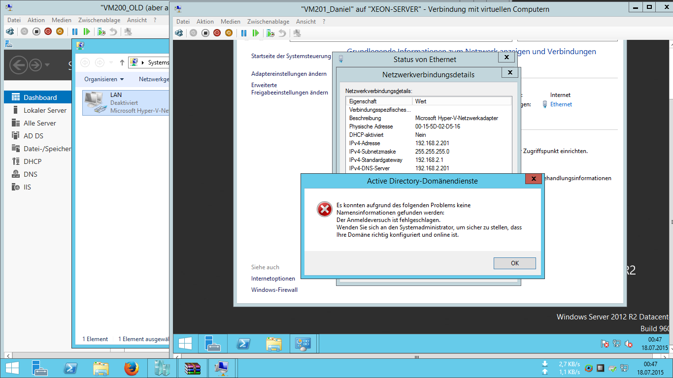

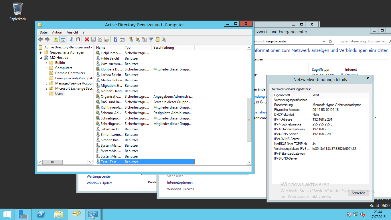

Nares 0 Geschrieben 17. Juli 2015 Autor Melden Geschrieben 17. Juli 2015 Richtig gedeutet ;), habe den Wizard bereits ausgeführt. Ich habe nun versucht den alten Controller herunterzustufen, jedoch findet er den neuen Controller nicht? Wenn beide VM's laufen kann ich in der neuen Nutzer hinzufügen, jedoch nur solange die alte VM online ist. Beide Online: User mit neuer VM hinzugefügt: Link User erscheint in alter VM: Link Alte VM Offline: Fehlermeldung: Link Meldung bei Herunterstufen des alten Domain-Controllers: Link Wieso kann er den anderen Controller nicht finden? Ich habe auf der neun VM die Rolle des DNS und DHCP-Servers ebenfalls installiert, da diese beiden Dienste ebenfalls übernommen werden sollen. MfG
NorbertFe 2.343 Geschrieben 17. Juli 2015 Melden Geschrieben 17. Juli 2015 Du musst natürlich dem neuen Server auch sich selbst als DNS eintragen.
Nares 0 Geschrieben 17. Juli 2015 Autor Melden Geschrieben 17. Juli 2015 (bearbeitet) Ändert leider an beidem nichts: Link (alte VM offline) Beim herunterstufen der alten VM kommt die selbe Fehlermeldung, welche ich vorhin gepostet hatte. bearbeitet 17. Juli 2015 von Nares

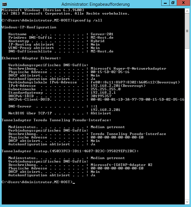

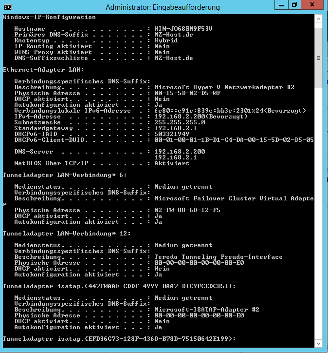

NorbertFe 2.343 Geschrieben 17. Juli 2015 Melden Geschrieben 17. Juli 2015 Poste mal ein ipconfig /all von Server alt und Server neu. Bye Norbert
Nares 0 Geschrieben 17. Juli 2015 Autor Melden Geschrieben 17. Juli 2015 Server alt: Link Server neu: Link
NorbertFe 2.343 Geschrieben 18. Juli 2015 Melden Geschrieben 18. Juli 2015 War jetzt zu schwer, das hier als Text einzufügen? :rolleyes: Nimm den Router als DNS Server raus und Trag nur die Dcs als DNS ein. Jeweils immer den anderen als primären DNS.
