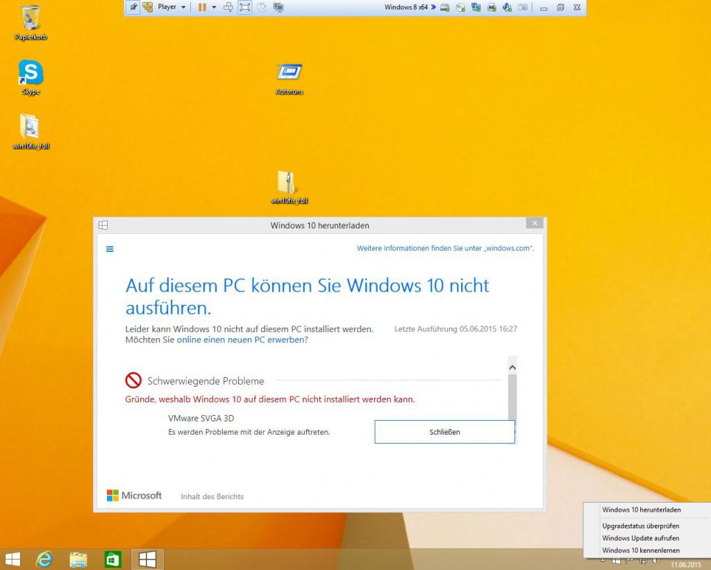

Ralli64 13 Geschrieben 11. Juni 2015 Melden Geschrieben 11. Juni 2015 Hallo, Nach laengerer Zeit habe ich mich wieder einmal mit meinen virtuellen Maschinen beschaeftigt. Speziell mit einem W8.1, welches von einer ISO frisch installiert und mit einem einzeln gekauften W8.0 Upgrade-Key aktiviert wurde. Alle Updates, auch das "beruechtigte" KB3035583, wurden installiert. Dennoch erschien kein Microsoft-Zeichen im Infobereich. Meine erste Vermutung war, dass diese Lizenzkonstellation nicht upgradeberechtigt ist. Das scheint aber so nicht zu stimmen, denn der "Fehler" steckt im ganz woanders. Mit einer Batch-Datei konnte ich naemlich die Anzeige des Microsoft-Zeichens erzwingen um dann zu sehen was "faul" ist. Es ist schlicht die Grafik der VM, welche das Upgrade verhindert. Es bleibt also abzuwarten, was VMware in der naechsten Zeit tut. Gruss Ralf

Ralli64 13 Geschrieben 11. Juni 2015 Autor Melden Geschrieben 11. Juni 2015 Hallo, In diesem Fall ist es ein VMware-Player 7.1.0 mit den Tools 9.9.2.249648. An die Deinstallation des Treibers habe ich auch schon gedacht. Allein das brachte es aber nicht. Auch nicht nach Neuinstallation des KB. Die 3D Acceleration zu deaktivieren und dann das KB wieder auf die VM los zu lassen half auch nicht. Blieb noch die Deinstallation der VMware-Tools und die Neuinstallation des KB. Und das brachte auch nichts. Das KB meckert immer wieder den "VMware SVGA 3D" an. Speichert das KB das irgendwo hin, wenn es mal etwas gefunden hat? Gruss Ralf

Ralli64 13 Geschrieben 11. Juni 2015 Autor Melden Geschrieben 11. Juni 2015 Hallo, W10 zu installieren ist nicht das Problem. Hab ich ja auch schon gemacht. Es ist die Pruefungsroutine des KB fuer das Upgrade, welche das "VMware SVGA 3D" anmeckert. Und damit bin ich nicht allein. --8><-- https://communities.vmware.com/message/2514471 Microsoft's Windows 10 reservation software runs a driver/hardware compatibility check before a reservation is allowed. The old "SVGA 3D" driver is deprecated and not supported in Windows 10. Therefore, the reservation is rejected. VMWare is going to have to resolve this. The published Window 10 minimum graphics requirements are Direct X 9 or later with WDDM 1.0 driver. The VMWare SVGA 3D driver meets these requirements so there is another issue. Perhaps because the DDI Version of the driver is 9EX. --8><-- Ich frag mich jetzt nur, warum ich W10 installieren kann aber nicht upgraden? Gruss Ralf
NilsK 3.106 Geschrieben 12. Juni 2015 Melden Geschrieben 12. Juni 2015 Moin, Ich frag mich jetzt nur, warum ich W10 installieren kann aber nicht upgraden? naja, das beschreibt dein Zitat ja durchaus: Das Upgrade-Programm prüft auf Basis der Spezifikationen, und die Schnittstelle, die sich in einer VMware-VM meldet, ist abgekündigt. Also bietet das Programm kein Upgrade an. Da bestünde ja das Risiko, dass der Kunde hinterher ohne funktionierendes Windows da sitzt. Die Installationsroutine selbst wird wahrscheinlich genauer gucken, und sie führt ja eine Neuinstallation durch. Da ist die Risikolage anders. Klappt es denn, wenn du deine VM mit einem Windows-10-ISO aktualisierst? Gruß, Nils

dlehner84 0 Geschrieben 21. Juni 2015 Melden Geschrieben 21. Juni 2015 Also ich habe in VMware Workstation 11 eine neue Windows 8.1 VM aufgesetzt und bei der Installation der VMware Tools dem SVGA §d-Treiber gar nicht erst mitinstalleirt - nach der Installation aller Updates (inbesondere die Updates KB2919442, KB2919355 und KB3035583) konnte ich Windows 10 reservieren.
