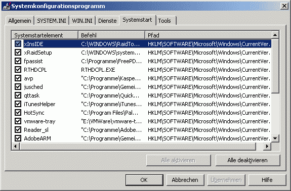

Sunny61 853 Geschrieben 28. Februar 2011 Melden Geschrieben 28. Februar 2011 Hier mal ein Screenshot von meinem MSConfig: Es fehlt der Reiter Start (Systemstart gibt es) und der Reiter BOOT.INI. Im Reiter Systemstart gibt es keine erweiterten Optionen. OMG! Unabhängig von deinem Problem, läuft IMHO 99% überflüssiges Zeug im Systemstart mit. Ist wirklich das SP3 für Windows XP installiert? Wenn dies der Fall ist: Ich muss dann wahrscheinlich von der XP Setup-CD hochfahren und die Wiederherstellungskonsole starten. Und dann kann ich dort einfach die Boot.Ini bearbeiten? (Mit welchem Befehl?) Die Boot.ini kannst Du ganz normal von Windows aus bearbeiten. Dazu mußt Du die versteckten Systemdateien anzeigen lassen, das kann man im Explorer via Extras > Ordneroptionen einstellen.
Bumbum 11 Geschrieben 1. März 2011 Autor Melden Geschrieben 1. März 2011 Hallo Leute, ich habe wieder mal ein paar Sachen probiert, aber irgendwie scheint mir der Weg verbaut zu sein. @Alwin: Ich habe das mit der Boot.Ini probiert. Leider sagt er mir bei der zweiten Boot-Option dannn, dass die HAL.DLL defekt ist oder fehlt. (Wie erwartet) @cschra: Diese Option ist nicht aktiviert. (Das habe ich extra im ersten Screenshot mit dargestellt. ;-) ) SP3 ist installiert, sowie ALLE updates, die verfügbar sind. Ich habe jetzt SP3 noch mal drüber installiert, leider auch ohne Erfolg. Es ist immer noch nur ein Kern vorhanden, und ich kann den Computer im Geräte-Manager nicht auf ACPI-Multiprozessor umstellen. Also wollte ich jetzt eine Reperatur-Installation durchführen. Aber auch hier liegen wieder STeine im Weg. Wenn ich zum Schritt komme, an dem ich die Installation auswählen soll, schlägt er mir nur D:\Windows vor. (Ist aber auf C:\Windows installiert). Ich habe zum testen auch mal den internen Card-Reader abgeklemmt, bringt leider auch nichts. Ich vermute das sich das CD-Laufwerk vor die Festplatte schiebt beim Windows-Setup, weil die Festplatten an einem Raid-Controller hängen. Wer hat noch eine Idee, oder einen Tipp, wie ich die Reperatur-Installation trotzdem durchführen kann? Viele Grüße Andreas
