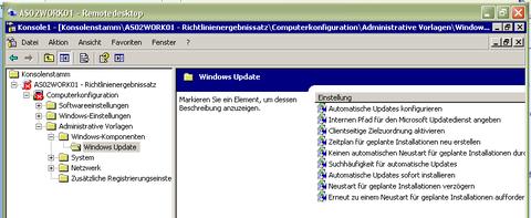

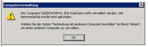

Chrisy123 10 Geschrieben 13. Oktober 2008 Autor Melden Geschrieben 13. Oktober 2008 Weshalb nicht? Weißt Du nicht wie es geht oder gibts Fehlermeldungen, wenn Du in ADUC was verändern willst? Der Netzwerkpfad wurde nicht gefunden. Nachtrag: Hab das Virenprogramm, besser gesagt die Firewall davon deaktiviert. Nun kann ich den Rechner auch wieder verwalten!! Aber die GPOs nimmt er nicht an :-(. Wie das? Ein Computer kann nur einer Domäne angehören. Er war früher, nacheinader ... also nicht gleichzeitig _________________ So! Wenn ich mich beim Computer Lokal mit einem Standard Benutzer anmelde, vor Ort ein Richtlinienergebnissatz mache kommt, folgendes herraus Er übernimmt die Computer Richtlinien, aber die Benutzer Richtlinen nicht (Siehe Bild 2). Wenn ich mich mit Admins Rechte anmelde passt alles *grml*' _________________ Evtl. noch interssant die pingen Zeiten zum Server Bild 3 _________________ Was mir noch durch den Kopf gegangen ist. Der Server macht ja bei mir DHCP, aber ich vergebe im Zweiten Standort die IP Adressen per Hand, weil ich immer Probleme mit DHCP über VPN gehabt habe. In kann mich noch erinneren, das in der Reg. irgendwo die Einstellung DHCP vom Server übermittelt wird, kann es sein? _________________ Wenn ich folgende Werte anpasse, DWORD GroupPolicyMinTransferRate auf 0 setze, deaktiviere ich am Clienten die langsame Netzwerkverbindung. Er übernimmt eben alle Richtlinen bis auf Scripte, Ordnerumleitung und Softwarezuweisung ^^. Hmmm HKEY_LOCAL_MACHINE\Software\Microsoft\Windows NT\CurrentVersion\WinlogonHKEY_CURRENT_USER\Software\Microsoft\Windows NT\CurrentVersion\Winlogon
Sunny61 846 Geschrieben 13. Oktober 2008 Melden Geschrieben 13. Oktober 2008 Der Netzwerkpfad wurde nicht gefunden. Nachtrag: Hab das Virenprogramm, besser gesagt die Firewall davon deaktiviert. Nun kann ich den Rechner auch wieder verwalten!! Aber die GPOs nimmt er nicht an :-(. Von welchem AV-Scanner in welcher Version sprichst Du? Deinstalliere den Krempel (AV-Scanner, FW) doch mal rückstandsfrei, evtl. werden die GPOs ja anschließend übernommen. Liegen die Benutzerobjekte, die die GPOs treffen sollen, auch im Verwaltungsbereich der GPOs? BTW: Anhänge müssen von Mods erst freigeschaltet werden, Bilder werden nicht gern oder gar nicht freigschaltet. Fehlermeldungen hier als Text wiedergeben, Bilder auf einem Hoster uploaden und den Link hier posten.
