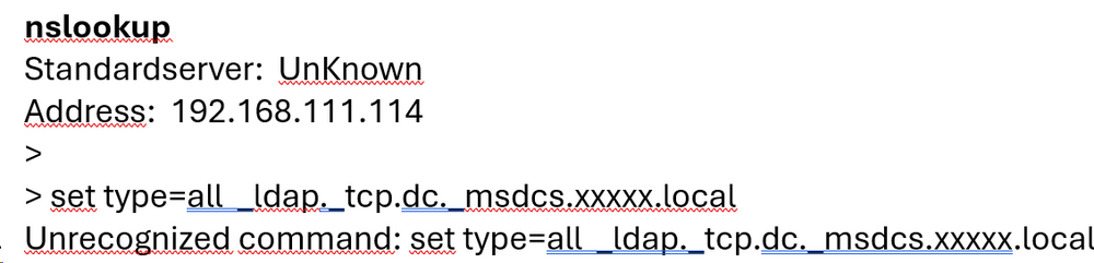

MxMoritz 0 Geschrieben 5. Oktober 2025 Autor Melden Geschrieben 5. Oktober 2025 OK, habe crosspostings durchgeführt. Habe wirklich Lösungsbedarf ... nslookup Standardserver: UnKnown Address: 192.168.111.114 > set type=all _ldap._tcp.dc._msdcs.xxxxx.local Unrecognized command: set type=all _ldap._tcp.dc._msdcs.xxxxx.local repadmin /showrepl Repadmin: Befehl "/showrepl" wird für den vollständigen DC "localhost" ausgeführt Default-First-Site-Name\WIN-DC1 DSA-Optionen: IS_GC Standortoptionen: (none) DSA-Objekt-GUID: b34c3257-4450-4d3f-9762-105baffbf91b DSA-Aufrufkennung: 44727fe5-2578-4f9c-8f2d-7eb8d1610098

daabm 1.474 Geschrieben 5. Oktober 2025 Melden Geschrieben 5. Oktober 2025 vor 6 Stunden schrieb MxMoritz: > set type=all _ldap._tcp.dc._msdcs.xxxxx.local nach set type=ALL solltest Du Enter drücken
