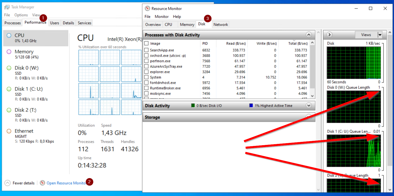

cj_berlin 1.515 Geschrieben 6. August 2024 Melden Geschrieben 6. August 2024 Moin, was macht denn die Warteschlangenlänge auf dem Datenträger, wo a. %LocalAppData% und b. %temp% der User liegen?
magicpeter 13 Geschrieben 6. August 2024 Autor Melden Geschrieben 6. August 2024 vor 5 Stunden schrieb Nobbyaushb: Wenn das nur bei einem User so ist würde dem erst mal ein neues RDS Profil verpassen Werden UPD verwendet? Wie verpassen ich denn dem Benutzer ein neues RDS Profil? vor 33 Minuten schrieb cj_berlin: Moin, was macht denn die Warteschlangenlänge auf dem Datenträger, wo a. %LocalAppData% und b. %temp% der User liegen? Wie kann ich das denn prüfen?
cj_berlin 1.515 Geschrieben 6. August 2024 Melden Geschrieben 6. August 2024 vor 3 Minuten schrieb magicpeter: Wie kann ich das denn prüfen? Resource Monitor im Task Manager oder PerfMon.

cj_berlin 1.515 Geschrieben 6. August 2024 Melden Geschrieben 6. August 2024 Wenn die Queue Length dauerhaft größer oder gleich eins ist, hast Du ein Problem. Und es ist egal, wie schnell die SSD laut CrystalMark ist.
magicpeter 13 Geschrieben 6. August 2024 Autor Melden Geschrieben 6. August 2024 vor 10 Minuten schrieb cj_berlin: Wenn die Queue Length dauerhaft größer oder gleich eins ist, hast Du ein Problem. Und es ist egal, wie schnell die SSD laut CrystalMark ist. Die Queue Length ist bei alle 3 Servern 0,01 oder kleiner.... Danke dir... vor 12 Minuten schrieb Nobbyaushb: https://learn.microsoft.com/en-us/troubleshoot/windows-server/user-profiles-and-logon/delete-user-profile OK, danke Dann habe ich es gelöscht, aber wie erstelle ich ein neues RDS-Profil auf dem RDS-Server? Wird das beim nächsten Anmelden des Benutzers automatisch erstellt?
cj_berlin 1.515 Geschrieben 6. August 2024 Melden Geschrieben 6. August 2024 vor 2 Minuten schrieb magicpeter: Die Queue Length ist bei alle 3 Servern 0,01 oder kleiner.... Auch während der 18 Sekunden, die es dauert, die Mail mit 1MB Anhang zu schließen?
magicpeter 13 Geschrieben 6. August 2024 Autor Melden Geschrieben 6. August 2024 vor 1 Minute schrieb cj_berlin: Auch während der 18 Sekunden, die es dauert, die Mail mit 1MB Anhang zu schließen? Ich prüfe das mal eben.... vor 6 Minuten schrieb cj_berlin: Auch während der 18 Sekunden, die es dauert, die Mail mit 1MB Anhang zu schließen? Ich war jetzt in der RDP-Sitzung des Benutzers, aber ich konnte den Fehler nicht reproduzieren. Das ist schon echt komisch. Ich habe 5 Test E-Mails mit dem Anhang von heute Mittag wo der Fehler Auftrag versendet. Alle ohne Probleme.
