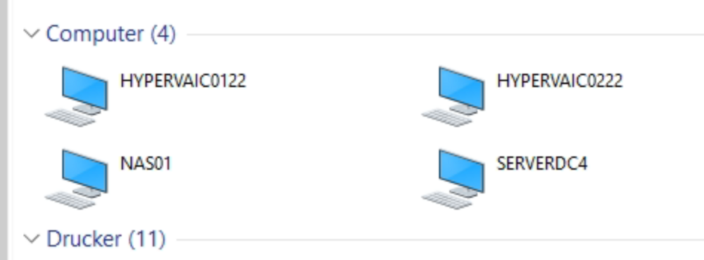

Die Server sollen in der Netzwerkumgebung der Windows 10 Clients nicht sichtbar sein.
Wenn die Benutzer im Explorer auf Netzwerk klicken soll kein Server angezeigt werden.
Wie stelle ich das auf den Servern ein?
Ahja, was sehr komisch ist, von den Server werden in der Netzwerkumgebung auf den PC´s nur 3 Server angezeigt. Die beiden Hyper-V´s und ein DC.
Die anderen Server sind nicht ersichtlich. Komisch oder.
Ich würde gerne alle unsichtbar machen ;)

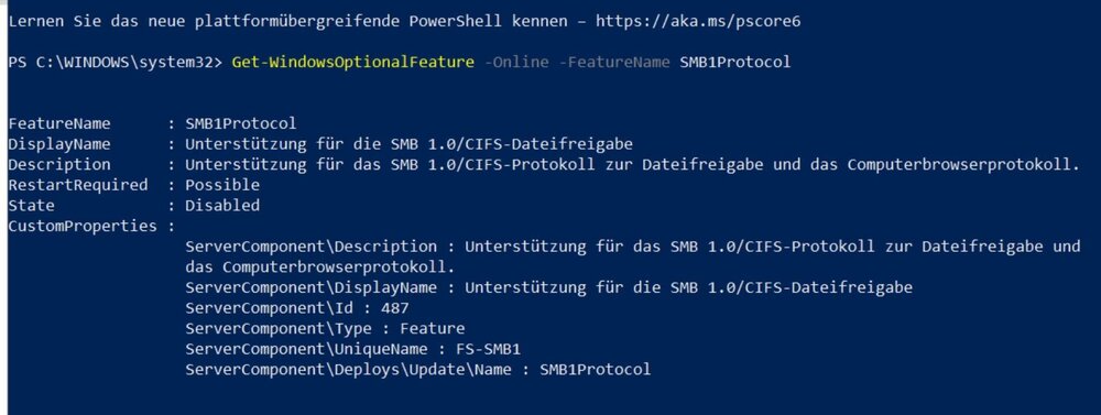

Danke dir diese Seite habe ich auch schon durchgearbeitet und auf dem Server und am dem PC ist das Protokoll disabled.
Get-WindowsOptionalFeature -Online -FeatureName SMB1Protocol

Was aber komisch ist, das von den 6 Server im Netzwerk nur 3 angezeigt werden.
Irgendwas verhindert das anzeigen der Server im Netzwerk.
Ich würde nur gerne wissen was? Dann würde ich das bei allen Server so machen. ;)
