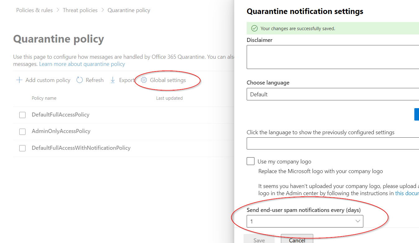

kristijan 11 Geschrieben 3. Februar 2023 Melden Geschrieben 3. Februar 2023 Hallo Zusammen, Ich habe einen mit Powershell eine Spam Policy erstellt. Ich finde aber nirgends einen Befehl der mir die Notification von 3 auf 1 runtersetzt. Kann mir jemand helfen? MS Standard ist 3 und ich will dies auf 1 setzen. EndUserSpamNotificationFrequency verwende ich entweder falsch, oder er funktioniert nicht so wie ich es möchte...

kristijan 11 Geschrieben 13. Februar 2023 Autor Melden Geschrieben 13. Februar 2023 Hallo BOfH_666 Danke für deine Antwort: Ich gebe in meinem Script, wo ich den Filter erstelle folgendes ein: New-HostedContentFilterPolicy -Name "Name" -EndUserSpamNotificationFrequency 1 -BulkThreshold 6 -MarkAsSpamBulkMail On ....-> und alle weiteren Einstellungen New-HostedContentFilterRule -Name "Name" -HostedContentFilterPolicy "Name" -Enabled $true -RecipientDomainIs $domains.DomainName Somit erstelle ich die Policy und weise sie zu. Die EndUserSpamNotification setze ich auf 1. Wenn ich aber in den Globalen Einstellungen schaue, ist dieser Trigger auf 3 Tagen. Wie kann ich den auf 1 Tage setzen? Danke dir
BOfH_666 591 Geschrieben 13. Februar 2023 Melden Geschrieben 13. Februar 2023 (bearbeitet) vor 4 Stunden schrieb kristijan: New-HostedContentFilterPolicy -Name "Name" -EndUserSpamNotificationFrequency 1 -BulkThreshold 6 -MarkAsSpamBulkMail On ....-> und alle weiteren Einstellungen Ich gehe mal davon aus, dass Du "-EnableEndUserSpamNotifications" entsprechend auf "$true" gesetzt hast, richtig? In Deinen Screenshots wird doch aber eine "1" angezeigt?! ... oder ist das nicht die Einstellung, die Du mit dem PowerShell-Befehl gesetzt hast? Was ist denn das Ergebnis, wenn Du mit "Get-HostedContentFilterPolicy" die gemachten Einstellungen wieder ausliest? Kannst Du denn vielleicht mit "Set-HostedContentFilterPolicy" eine existierende Policy anpassen? bearbeitet 13. Februar 2023 von BOfH_666 1
kristijan 11 Geschrieben 15. Februar 2023 Autor Melden Geschrieben 15. Februar 2023 Hallo Danke nochmals. Genau, -EnableEndUserSpamNotifications $true ist gesetzt. Die Globale Einstellung habe ich auf 1 Manuell gesetzt. Standardmässig ist das eine 3 (also 3 Tage). Und auch wenn ich den PS befehl mache, die Einstellung wird nicht geändert. Die policy wird erstellt und alles läuft wie es sollte. Ich will nur noch zusaätzlich die global policy von 3 auf 1 Tag setzen

kristijan 11 Geschrieben 27. Februar 2023 Autor Melden Geschrieben 27. Februar 2023 Hallo, Es zeigt mir "1" an. Somit sollte das Problem gelöst sein. Somit habe ich alles richtig gemacht, es zeigt diese Eisntellung nur nicht im GUI an, sondern nur mit Powershell Danke für die Hilfestellung.
