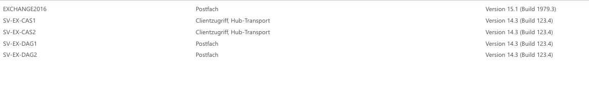

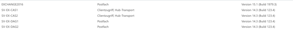

jcwre 0 Geschrieben 26. Juli 2022 Melden Geschrieben 26. Juli 2022 Hi, ich habe folgendes Problem. Nach Umstellung von Exchange 2010 vor 3 Jahren wurden die Postfächer per Migration zu Office 365 übertragen. Dies funktionierte alles ohne Probleme. Nun ist nach 3 Jahren aufgefallen das der Exchange Server 2016 der zur Konfiguration des Hybrid Modus(keine Postfächer on Premise) verwendet wird noch Datenbanken und DatabaseAvailabilityGroup enthält die auf ehemaligen 2010 Exchange Servern waren die nicht mehr vorhanden sind. Die Datenbanken konnten entfernt werden, jedoch die DatabaseAvailabilityGroup oder DatabaseAvailabilityGroupServer und alten dag und cas können nicht entfernt werden. Hat jemand noch einen Tipp?
testperson 1.920 Geschrieben 26. Juli 2022 Melden Geschrieben 26. Juli 2022 Hi, du hast ja im PoSh Screenshot anonymisiert. Evtl. solltest du das für den Zeugenserver und die "PSComputerName" auch machen. Gruß Jan
Damian 1.867 Geschrieben 26. Juli 2022 Melden Geschrieben 26. Juli 2022 @jcwre Hallo und Willkommen on Board! Der Hinweis von Jan ist berechtigt. Kritische Informationen gehören nicht in ein öffentliches Forum. Ich war mal so ftei und habe die Screenshots bereinigt. VG Damian 2 1
