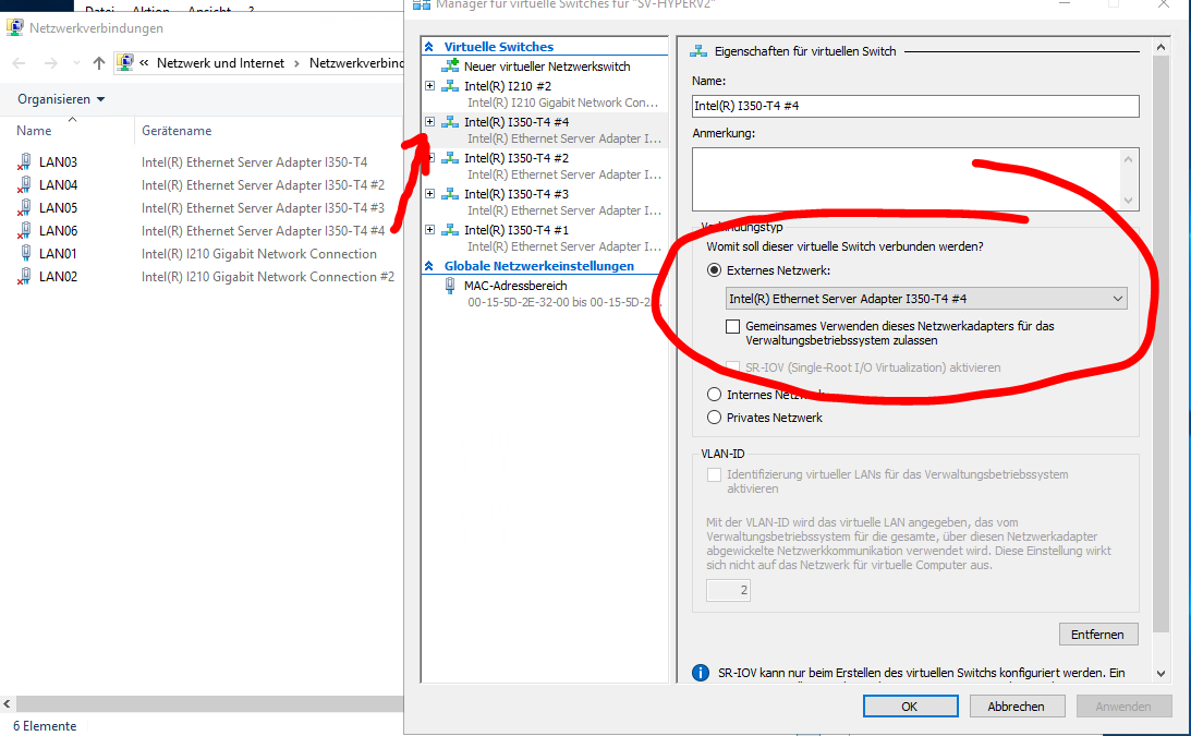

axl 0 Geschrieben 21. Juli 2022 Autor Melden Geschrieben 21. Juli 2022 Hallo, das soll reichen? LAN01 ist intern und auf LAN06 kommt die zweite Leitung.
NorbertFe 2.375 Geschrieben 21. Juli 2022 Melden Geschrieben 21. Juli 2022 vor 5 Minuten schrieb axl: das soll reichen? Ja. ;)
NilsK 3.109 Geschrieben 21. Juli 2022 Melden Geschrieben 21. Juli 2022 (bearbeitet) Moin, ja, wobei du den vSwitch natürlich auch schlauer benennen kannst. Spontan fiele mir sowas ein wie "vSwitch Internet-direkt". (Braucht ihr wirklich fünf vSwitches? Oder fehlt da das Verständnis, wie das in Hyper-V funktioniert?) Aber bist du dir sicher, dass du deinen Webserver ohne Firewall ans Web hängen willst? Und dann noch auf einem Host laufen lässt, wo auch interne VMs laufen? Nur weil die VM einen anderen vSwitch nutzt, ist sie ja nicht vom Rest des Hosts separiert - im Gegenteil. Gruß, Nils bearbeitet 21. Juli 2022 von NilsK

NilsK 3.109 Geschrieben 21. Juli 2022 Melden Geschrieben 21. Juli 2022 Moin, vor 32 Minuten schrieb axl: wichtig war mir nur das keiner von der VM, über den Host in mein internes Netz kommt das gewährleistet dein Design nicht. Dafür musst du ganz andere Dinge tun. Separate vSwitches erhöhen den Aufwand, führen aber nicht zu mehr Separation auf demselben Host. Aus Best-Practices-Sicht ist dein Design ausgesprochen ungünstig. Gruß, Nils
axl 0 Geschrieben 21. Juli 2022 Autor Melden Geschrieben 21. Juli 2022 vor 2 Minuten schrieb NilsK: Moin, das gewährleistet dein Design nicht. Dafür musst du ganz andere Dinge tun. Separate vSwitches erhöhen den Aufwand, führen aber nicht zu mehr Separation auf demselben Host. Aus Best-Practices-Sicht ist dein Design ausgesprochen ungünstig. Gruß, Nils Jetzt bin ich verwirrt, Kollege cj_berlin schreibt ?!? vor 6 Minuten schrieb testperson: Hi, warum denn überhaupt die entsprechenden VMs intern hosten? Es gibt da durchaus Hoster, die sich auf sowas spezialisiert haben und da hast du dann auch direkt die Trennung mit deinem "internen Netz". Je nachdem, was da betrieben werden sollte, ganz einfache Webhosting Pakete oder VPX Instanzen. Evtl. ist die Hetzner Cloud etwas für euch. Gruß Jan Hallo war ich auch schon am überlegen, aber hier ist alles was man braucht, 1Gbit Internet, 2x HyperV die redundant laufen würden... Gruß Axel
