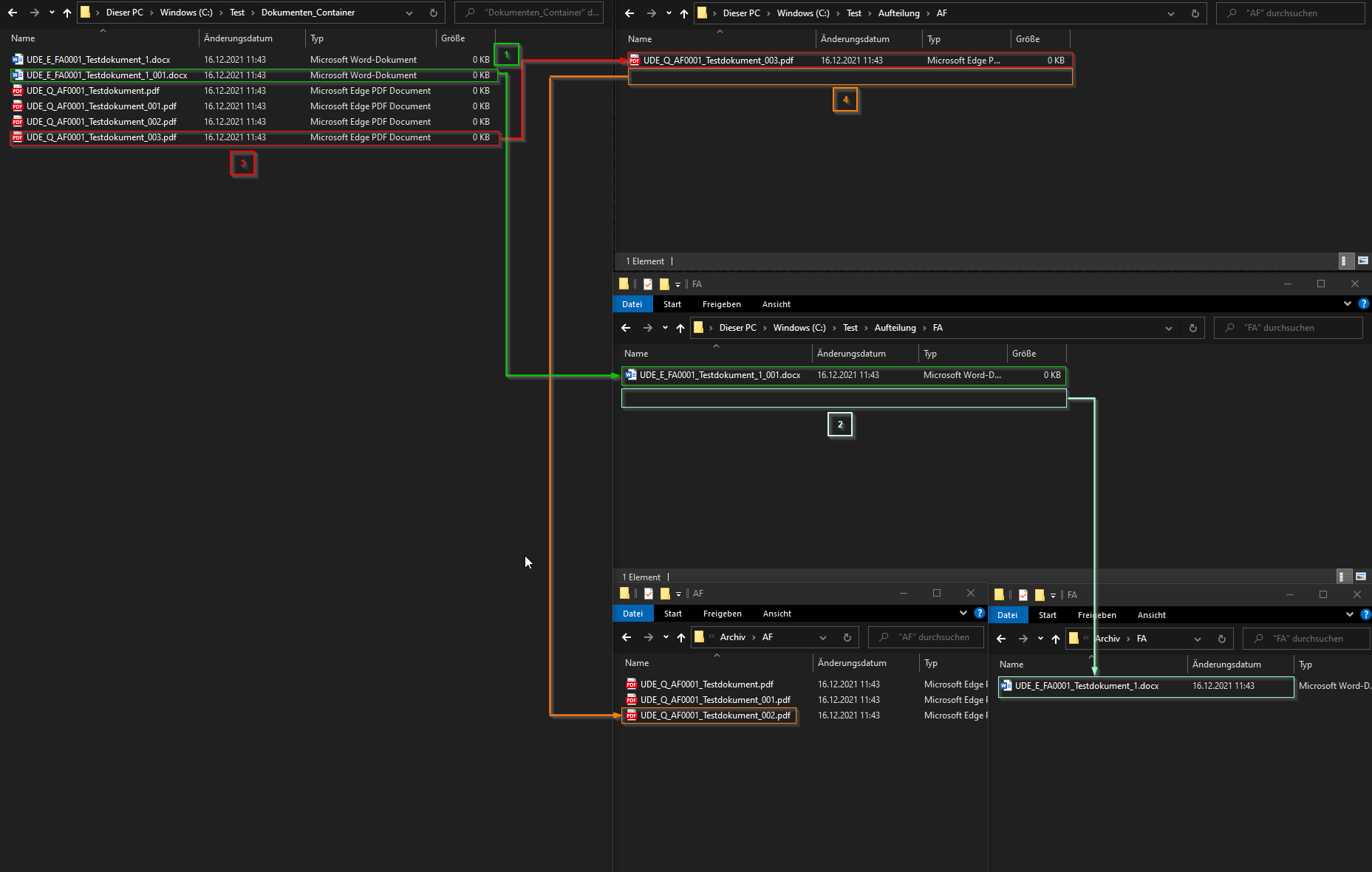

cartis 1 Geschrieben 16. Dezember 2021 Autor Melden Geschrieben 16. Dezember 2021 Hallo zusammen, anbei findet ihr eine Grafik. Gerade fällt es mir schwer, die Situation richtig zu beschreiben, deswegen habe ich das mal Testweise aufgebaut. [1] Neuste Version des Dokuments "FA0001"(Beispielhaft, der Vorgang soll ja auch mit Dokument FA0002 etc. identisch sein) im Ordner Dokumenten Container ermitteln und überprüfen diese Revision bereits im Ordner Aufteilung/FA vorhanden ist. In diesem Fall nicht. Dokument koppieren. [2] Alte Revision in den Ordner Archiv/FA verschieben. Punkt 3 und 4 wären identisch, nur das es sich dabei nicht um ein FA sondern um eine AF handelt. Ich hoffe wirklich sehr, dass es etwas klarer wird. Beste Grüße Cartis
BOfH_666 591 Geschrieben 16. Dezember 2021 Melden Geschrieben 16. Dezember 2021 Hmmm ... ja - man könnte das per PowerShell machen, aber was mir noch fehlt, ist die Info was denn dann mit den kopierten/verschobenen Dateien jeweils am Zielort gemacht werden soll. 1
cartis 1 Geschrieben 16. Dezember 2021 Autor Melden Geschrieben 16. Dezember 2021 Hallo BOfH_666, oh das klingt fantastisch. Die Dateien sollen von dort aus weiterverwendet werden können, sie werden sowohl von einem anderen Programm eingelesen, als auch händisch geöffnet. Oder habe ich die Frage falsch verstanden. Beste Grüße Cartis
BOfH_666 591 Geschrieben 16. Dezember 2021 Melden Geschrieben 16. Dezember 2021 vor 5 Minuten schrieb cartis: Oder habe ich die Frage falsch verstanden. Nein. Genau das meinte ich. Den ersten Lesestoff hat Dir Jan weiter oben ja bereits genannt. Weiter hilfreich ist dann bestimmt auch noch das hier: about_Split about_If about_Switch everything_about_Switch ... ich freu mich schon auf Deinen ersten Code. 1
