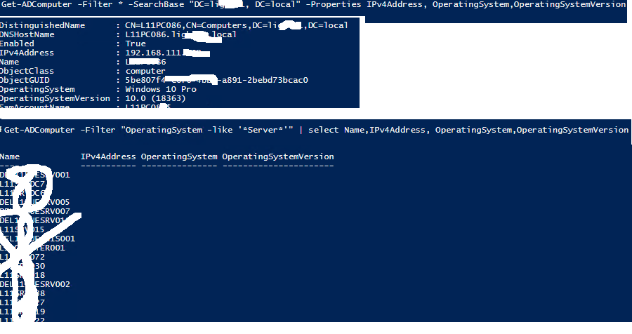

baccus 10 Geschrieben 5. März 2021 Melden Geschrieben 5. März 2021 Hallo, Ich möchte regelmäßig eine Liste mit Rechnern in der AD erstellen. Get-ADComputer -Filter * -SearchBase "DC=manowi, DC=local" -Properties IPv4Address, OperatingSystem,OperatingSystemVersion Wenn ich die Werte so abfrage, werden sie in Powerschell untereinander in Blöcken gut dargestellt. Da ich sie aber in eine Exeltabelle haben möchte habe ich folgenden Befehl ausgeführt Get-ADComputer -Filter * | select Name, OperatingSystem,DNSHostName | Export-Csv C:\Users\admin.sk\Desktop\logdatei.csv -Delimiter ";" -Encoding UTF8 -Force -NoTypeInformation Hier werden aber manche Abfragen nicht gefüllt z.B. OperatingSystem, IP.... (siehe Bild) Geht dieses nicht in der tabellarischen Abfrage? Grüße

daabm 1.465 Geschrieben 5. März 2021 Melden Geschrieben 5. März 2021 vor 6 Stunden schrieb baccus: Get-ADComputer -Filter * -SearchBase "DC=manowi, DC=local" -Properties IPv4Address, OperatingSystem,OperatingSystemVersion Wenn ich die Werte so abfrage, werden sie in Powerschell untereinander in Blöcken gut dargestellt. Get-ADComputer -Filter * | select Name, OperatingSystem,DNSHostName | Export-Csv C:\Users\admin.sk\Desktop\logdatei.csv -Delimiter ";" -Encoding UTF8 -Force -NoTypeInformation Hier werden aber manche Abfragen nicht gefüllt z.B. OperatingSystem, IP.... (siehe Bild) Um Dir noch zu sagen, was Du falsch gemacht hast: Beim 2. Get-ADComputer fehlt der Properties-Schalter... Der ist wichtig, Get-ADxyz holt per default nur bestimmte fest definierte Attribute. 1
