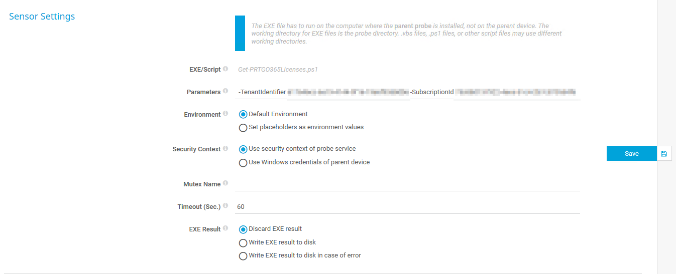

AKV 0 Geschrieben 23. Oktober 2020 Autor Melden Geschrieben 23. Oktober 2020 Hallo Dukel Danke für deine Antworten. Leider kenne ich mich mit PRTG nicht allzugut aus. In welchen Device Settings? Ich habe es in den Sensor Settings mitgegeben:
Dukel 468 Geschrieben 23. Oktober 2020 Melden Geschrieben 23. Oktober 2020 Ach das ist ein Extra Script, nicht bei PRTG vorgefertigter Sensor. So sollte es auch gehen. Lass dir mal die Ausgabe in eine Log datei schreiben (Exe Result) und schau dir das Ergebnis an.
AKV 0 Geschrieben 23. Oktober 2020 Autor Melden Geschrieben 23. Oktober 2020 19 minutes ago, Dukel said: Ach das ist ein Extra Script, nicht bei PRTG vorgefertigter Sensor. So sollte es auch gehen. Lass dir mal die Ausgabe in eine Log datei schreiben (Exe Result) und schau dir das Ergebnis an. Hilft mir leider auch nicht viel weiter: Data['lastmsg'].asString := '#Y2 @#O233 @#O231[Invalid JSON.]'; Data['imappassword'].asString := ''; Data['tlsexplicit_pop3'].asString := '';
Dukel 468 Geschrieben 23. Oktober 2020 Melden Geschrieben 23. Oktober 2020 Das ist alles? Ich würde dann den Support (PRTG / der des Scripts) eisnchalten oder einen Dienstleister beauftragen, der sich das Live anschaut. Über ein Forum ist solch ein Troubleshooting schwer.
