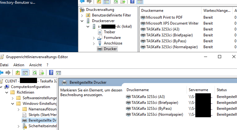

Cryer 17 Geschrieben 21. August 2020 Melden Geschrieben 21. August 2020 Ich habe im Druckserver einen Drucker mehrfach hinzugefügt, jeweils mit voreingestellter Fach-, Papierauswahl und Schwarz-Weis-Druck, um es die Anwender möglichst bequem zu machen. (Siehe Anhang). Diese Drucker verteile ich mittels GPO (Siehe Anhang). Das funktioniert auch. Nun würde ich gerne den Drucker der mit (Normalpapier) bezeichnet ist als Standard setzen. Wie funktioniert das? Im Internet habe ich nur die Lösung gefunden, wenn man über Zitat Computerkonfiguration -> Einstellungen -> Systemsteuerungseinstellungen -> Drucker geht. Aber erstens ist das ja nicht nötig diesen Weg zu gehen und zweitens kam ich mit dem Assistenten nicht so richtig klar. Bin für Hilfe dankbar.
Sunny61 843 Geschrieben 21. August 2020 Melden Geschrieben 21. August 2020 In den Bereitgestellten Druckern weiß ich nicht wie man das einstellt, Group Policy Preferences sind wohl der bessere Weg.
