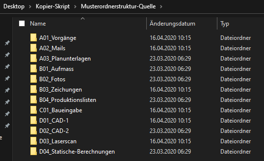

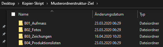

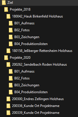

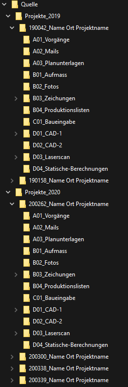

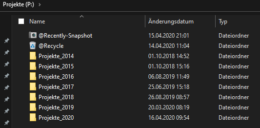

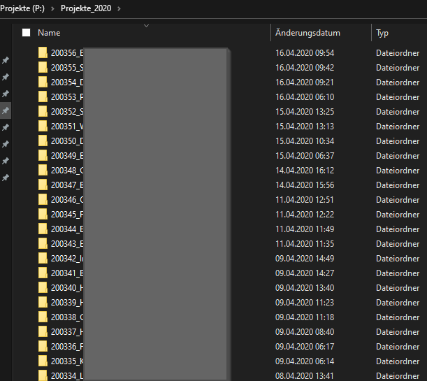

noobi 4 Geschrieben 16. April 2020 Autor Melden Geschrieben 16. April 2020 (bearbeitet) Hi, ja klar kein Thema. So sieht die Ordnerstruktur aus die als Quelle dient: Die kopierten Daten sollen dann so aussehen: Übergeordnet gibt dann immer noch die Ordner Projekte mit den Jahreszahlen. Hier ein Screenshot der Quelle. Diese Ordner, also ein Projektordner pro Jahr soll auch am Ziel so vorhanden sein. In diesen Ordnern sind dann eben X Ordner mit den Projekten vorhanden So sieht es dann z.B. im Ordner Projekte_2020 aus: bearbeitet 16. April 2020 von noobi
BOfH_666 591 Geschrieben 16. April 2020 Melden Geschrieben 16. April 2020 Neee ... ich meinte eher sowas hier: ... und ich vermisse auch Deinen Code. Du wirst doch bestimmt schon mehr haben, als eine vage Idee, wie Du es machen möchtest, oder?
noobi 4 Geschrieben 16. April 2020 Autor Melden Geschrieben 16. April 2020 (bearbeitet) Ah sorry. Hier nochmals als Tree Bzw. so dann mit den einzelnen Projekten als Beispiel... Und so sollte es dann auf dem NAS aussehen nach dem Kopiervorgang... bearbeitet 16. April 2020 von noobi
