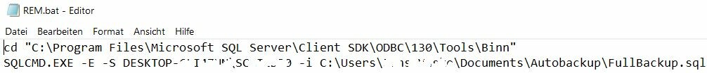

Dukel 465 Geschrieben 12. Dezember 2019 Melden Geschrieben 12. Dezember 2019 Gibt es auch eine Fehlermeldung? Hast du die Variablen angepasst? Zitieren
muenster1974 0 Geschrieben 12. Dezember 2019 Autor Melden Geschrieben 12. Dezember 2019 Keine Fehlermeldung. Wenn du mit Variablen die X und Y meinst, ja. So sieht die Batch-Datei aus: Zitieren
Dukel 465 Geschrieben 12. Dezember 2019 Melden Geschrieben 12. Dezember 2019 (bearbeitet) Dann poste doch mal ein Screenshot der CMD, wenn du die Batch ausführst. Edit: Ich sehe gerade. rem.bat ist eine schlechte Idee. Nenne das z.B. backup.cmd bearbeitet 12. Dezember 2019 von Dukel Zitieren

muenster1974 0 Geschrieben 13. Dezember 2019 Autor Melden Geschrieben 13. Dezember 2019 (bearbeitet) Ganz herzlichen Dank! Es funktioniert! Genial, Ich freu mich! Ich muss zu meiner Schande gestehen, dass ich ein \ vergessen hatte. Der Pfad konnte nicht gefunden werden. jetzt läuft es und ich bin hoch motiviert. Ist es kompliziert jetzt noch den Befehl einzubauen, dass ich eine Mail bekomme, falls das Backup fehlschlagen sollte? Und noch eine Frage: Wo gebe ich den Pfad ein, wenn ich das Backup auf der NAS speichern möchte? bearbeitet 13. Dezember 2019 von muenster1974 Zitieren
