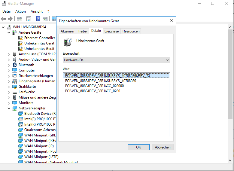

NiklasFort 0 Geschrieben 5. Mai 2019 Melden Geschrieben 5. Mai 2019 Geräte Manager Geräte Manager Hardware ID Ethernet Controller Wireless unbekanntes gerät Hardware ID 2tes unbekanntes Gerät/Bluetooth Hallo! Ich hoffe hier kann mir jemand helfen ;) Ich habe windows server 2016 auf diesem PC installiert aber ich habe jetzt ein Problem mit der Netzwerkkarte Es sind am mainboard 2 Lan Anschlüsse, jedoch wird nur einer angezeigt?, naja egal Dann ist auch noch eine Intel Server Netzwerk Karte verbaut wie auf den Bildern zu sehen ist aber sobald ich ,egal mit welcer Karte, fängt der Download an zu stoppen nach so 50-100 MB und fällt komplett auf ein paar hundert KB ab. Woran kann das liegen? Bitte um hilfe ;) Noch eine andere Frage: Was ist besser um Windows Server zu erlernen die Version 2016 oder 2019? ist der 2019er server ausgerieft? hat sich viel geändert?

tesso 389 Geschrieben 5. Mai 2019 Melden Geschrieben 5. Mai 2019 Google nach den PCI IDs und zieh dir die Treiber beim Hersteller. Das eine ist eine Intel I217 und das andere müsste eine Intel 8270 sein. Zumindest für die I217 habe ich gerade 2016 Treiber bei Intel gesehen.

tesso 389 Geschrieben 5. Mai 2019 Melden Geschrieben 5. Mai 2019 Für die WLAN Karte https://downloadcenter.intel.com/de/product/75439 Da würde ich den Windows 10 Treiber probieren. Hier die I217 https://downloadcenter.intel.com/de/search?keyword=i217 Ich musste die IDs aus dem Foto abtippen. Das macht ein Bier falls es funktioniert. Das scheint kein Server Board zu sein. Daher kann es schon zu Problemen mit den Treibern kommen.
NiklasFort 0 Geschrieben 5. Mai 2019 Autor Melden Geschrieben 5. Mai 2019 @tesso Oh sorry das habe ich vergessen das ich das abtippen müsste ;) so gern wie ich sagen würde das es funktioniert er will nicht habe beide sachen bei dem WLAN die Windows 10 version und beim anderen die Server 2016er Version genommen, geräte-manager sieht noch immer gleich aus, ich verstehs nicht ganz, ich versuch den treiber mal über "treiber aktualisieren" und dann lokal suchen irgendwie hinzubekommen, aber er lädt die ersten 40,50 MB ganz normal runter und steckt dann, speedtest geht auch ganz normal Wo soll dein Bier trotzdem hin? ;)
