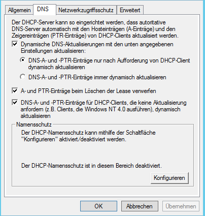

lionheart 12 Geschrieben 23. Oktober 2017 Melden Geschrieben 23. Oktober 2017 (bearbeitet) Hallo Zusammen, in meinem DNS-Server werden die A-Einträge meiner DHCP-Clients nicht immer aktualisiert. Beispielsweise existiert ein A-Eintrag für einen Client mit der IP "172.20.1.5". Dieser Client befindet sich standardmäßig an einem anderen Standort im Subnetz 172.20.1.0/24. Nun wechselt der Client seinen Standort und erhält vom DHCP-Server dort eine IP aus dem Bereich 192.168.1.0/24. Im DNS-Server bleibt der A-Eintrag weiter mit "172.20.1.5" bestehen. Ich habe zwei DCs, auf denen zusätzlich je ein DHCP-Server augeführt wird. Die DNS-Zone meiner Domäne akzeptiert "nur sichere" dynamische Updates. Der DHCP-Server ist für die DNS-Aktualisierung wie im Anhang zu sehen konfiguriert. Zusätzlich sind im DHCP-Server "Anmeldeinformationen" für die dynamische DNS-Aktualisierung hinterlegt. Der verwendete Benutzer ist Mitglied der Gruppe "DNS-Admins", "DnsUpdateProxy" und "Domänen-Benutzer". Woran könnte das liegen? Habt ihr eine Idee? bearbeitet 23. Oktober 2017 von lionheart
zahni 588 Geschrieben 23. Oktober 2017 Melden Geschrieben 23. Oktober 2017 Lies Dir mal die Option am 1. Radio-Button genau durch. Normalerweise fordern Windows-Clients das nicht an und aktualisieren ihre Einträge automatisch per DDNS. Nun hast Du aber "nur sichere Updates erlauben" aktiviert. Hier git es div. Fallstricke, z.b.: https://technet.microsoft.com/en-us/library/cc959308.aspx https://technet.microsoft.com/de-de/library/ee941181(v=ws.10).aspx Google mal ein wenig zum Thema.

lionheart 12 Geschrieben 23. Oktober 2017 Autor Melden Geschrieben 23. Oktober 2017 Ja, habe ich geprüft. Da steht u. a. das Computerkonto mit den Berechtigungen Lesen und Schreiben drin. Sollte also passen. Ich werde die falschen Einträge einmal löschen und manuell registrieren. Ob das etwas gebracht hat, kann ich erst in ein paar Tagen beurteilen. Danke.
