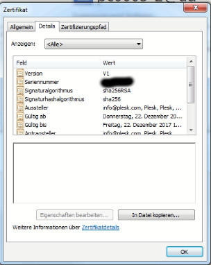

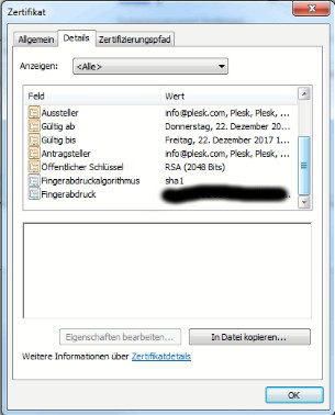

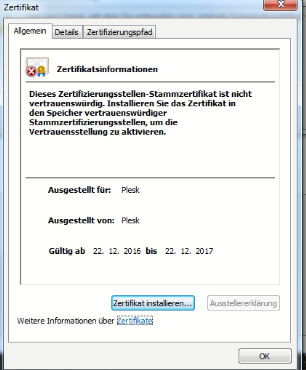

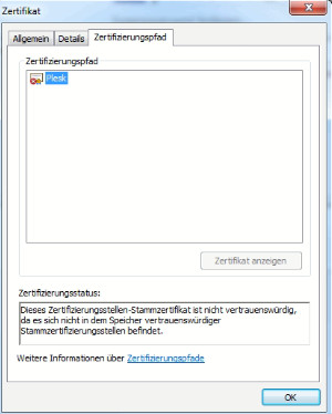

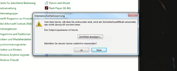

rolhil 1 Geschrieben 26. Mai 2017 Melden Geschrieben 26. Mai 2017 Hallo, Beim Starten von Outlook 2016 auf einem Win7-PC kommt eine Fehlermeldung betreffend eines Zertifikats (siehe Bilder im Anhang). Wenn man die Fehlermeldung übergeht, also trotzdem mit dem Server verbindet, startet Outlook ganz normal. (Es gibt aber in Outlook dann noch ein Problem mit bestimmten Ordnern, siehe anderes Thema: http://www.mcseboard.de/topic/210479-outlook-2016-ordnerinhalt-wird-nicht-angezeigt/) Wo könnte da das Problem liegen? Vielen Dank schonmal für jede Idee, Grüße, rol
testperson 1.962 Geschrieben 26. Mai 2017 Melden Geschrieben 26. Mai 2017 Hi, da meldet sich scheinbar das Zertifikat vom WebHoster wo die Domain liegt bzw. dessen Verwaltungssoftware Plesk. Du hast vermutlich nicht alle benötigten DNS Records für O365 gesetzt. Das könnte auch für dein anderes Problem verantwortlich sein. Gruß Jan
mwiederkehr 411 Geschrieben 26. Mai 2017 Melden Geschrieben 26. Mai 2017 Outlook versucht bei Autodiscover leider zuerst https://domain.de/autodiscover/autodiscover.xml statt https://autodiscover.domain.de/autodiscover/autodiscover.xml. Das gibt Probleme, wenn (wie wohl in Deinem Fall) auf https://domain.de ein ungültiges Zertifikat installiert ist. Abhilfe, um ohne Anpassungen auf den Clients die Meldung nicht mehr zu erhalten, ist es, entweder Port 443 auf https://domain.de nicht mehr zugänglich zu machen oder besser ein korrektes Zertifikat zu installieren. Siehe auch http://www.msxfaq.de/exchange/autodiscover/autodiscover_grundlagen.htm Microsoft stellt unter https://testconnectivity.microsoft.com/ ein sehr nützliches Tool zur Verfügung. Damit lässt sich der Autodiscover-Vorgang von extern testen und allfällige Probleme werden angezeigt.
