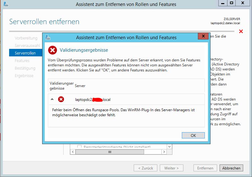

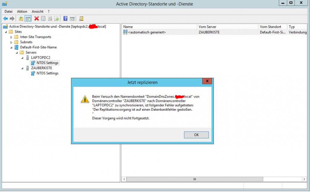

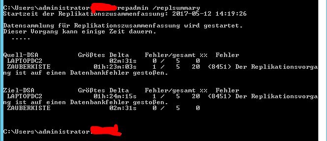

kosta88 2 Geschrieben 12. Mai 2017 Melden Geschrieben 12. Mai 2017 Hallo, ich denke es ist besser zum Troubleshooting ein neues Thema zu eröffnen. Es ist die Fortsetzung dieses Threads: http://www.mcseboard.de/topic/210248-thema-dc/ Ausgangssituation is hoffentlich zT. bekannt: Zwei Laptops tragen DCs (ZAUBERKISTE, LAPTOPDC2), neuer 2012R2 (S02) wurde installiert. FSMO Rollen fehlen (alter Server, offline). Nun, was ist bisher geschehen: FSMO Rollen übernommen - OK, netdom auf beiden Rechnern OK. SRV-DC1 (alter DC) aus DNS bereinigt, und sonst wo noch gefunden (habe ich nicht protokolliert). Replikation geprüft (AD Replication Status): LAPTOPDC2 failed, kann nicht kontaktiert werden - finde keine Ursache. Jedoch werden die Daten scheinbar repliziert (zB. Benutzer-Erstellung auf ZAUBERKISTE wird auf LAPTOPDC2 repliziert) dcdiags: ZAUBERKISTE: VerzeichnisserverdiagnoseAnfangssetup wird ausgefhrt: Der Homeserver wird gesucht... Homeserver = Zauberkiste * Identifizierte AD-Gesamtstruktur. Sammeln der Ausgangsinformationen abgeschlossen.Erforderliche Anfangstests werden ausgefhrt. Server wird getestet: Default-First-Site-Name\ZAUBERKISTE Starting test: Connectivity ......................... ZAUBERKISTE hat den Test Connectivity bestanden.Prim„rtests werden ausgefhrt. Server wird getestet: Default-First-Site-Name\ZAUBERKISTE Starting test: Advertising Achtung: Von ZAUBERKISTE werden keine Ankndigungen als Zeitserver vorgenommen. ......................... Der Test Advertising fr ZAUBERKISTE ist fehlgeschlagen. Starting test: FrsEvent ......................... ZAUBERKISTE hat den Test FrsEvent bestanden. Starting test: DFSREvent ......................... ZAUBERKISTE hat den Test DFSREvent bestanden. Starting test: SysVolCheck ......................... ZAUBERKISTE hat den Test SysVolCheck bestanden. Starting test: KccEvent ......................... ZAUBERKISTE hat den Test KccEvent bestanden. Starting test: KnowsOfRoleHolders ......................... ZAUBERKISTE hat den Test KnowsOfRoleHolders bestanden. Starting test: MachineAccount ......................... ZAUBERKISTE hat den Test MachineAccount bestanden. Starting test: NCSecDesc ......................... ZAUBERKISTE hat den Test NCSecDesc bestanden. Starting test: NetLogons ......................... ZAUBERKISTE hat den Test NetLogons bestanden. Starting test: ObjectsReplicated ......................... ZAUBERKISTE hat den Test ObjectsReplicated bestanden. Starting test: Replications ......................... ZAUBERKISTE hat den Test Replications bestanden. Starting test: RidManager ......................... ZAUBERKISTE hat den Test RidManager bestanden. Starting test: Services ......................... ZAUBERKISTE hat den Test Services bestanden. Starting test: SystemLog Fehler. Ereignis-ID: 0x00002720 Erstellungszeitpunkt: 05/12/2017 12:54:38 Ereigniszeichenfolge: Durch die Berechtigungseinstellungen fr "Anwendungsspezifisch" wird dem Benutzer "NT-AUTORITŽT\SYSTEM" (SID: S-1-5-18) unter der Adresse "LocalHost (unter Verwendung von LRPC)" keine Berechtigung vom Typ "Lokal Aktivierung" fr die COM-Serveranwendung mit der CLSID ......................... Der Test SystemLog fr ZAUBERKISTE ist fehlgeschlagen. Starting test: VerifyReferences ......................... ZAUBERKISTE hat den Test VerifyReferences bestanden. Partitionstests werden ausgefhrt auf: ForestDnsZones Starting test: CheckSDRefDom ......................... ForestDnsZones hat den Test CheckSDRefDom bestanden. Starting test: CrossRefValidation ......................... ForestDnsZones hat den Test CrossRefValidation bestanden. Partitionstests werden ausgefhrt auf: DomainDnsZones Starting test: CheckSDRefDom ......................... DomainDnsZones hat den Test CheckSDRefDom bestanden. Starting test: CrossRefValidation ......................... DomainDnsZones hat den Test CrossRefValidation bestanden. Partitionstests werden ausgefhrt auf: Schema Starting test: CheckSDRefDom ......................... Schema hat den Test CheckSDRefDom bestanden. Starting test: CrossRefValidation ......................... Schema hat den Test CrossRefValidation bestanden. Partitionstests werden ausgefhrt auf: Configuration Starting test: CheckSDRefDom ......................... Configuration hat den Test CheckSDRefDom bestanden. Starting test: CrossRefValidation ......................... Configuration hat den Test CrossRefValidation bestanden. Partitionstests werden ausgefhrt auf: datev Starting test: CheckSDRefDom ......................... datev hat den Test CheckSDRefDom bestanden. Starting test: CrossRefValidation ......................... datev hat den Test CrossRefValidation bestanden. Unternehmenstests werden ausgefhrt auf: datev.local Starting test: LocatorCheck Achtung: Fehler beim Aufrufen von DcGetDcName(TIME_SERVER): 1355 Es wurde kein Zeitserver gefunden. Der Server mit der Rolle fr den prim„ren Dom„nencontroller ist nicht verfgbar. Achtung: Fehler beim Aufrufen von DcGetDcName(GOOD_TIME_SERVER_PREFERRED): 1355 Es wurde kein geeigneter Zeitserver gefunden. ......................... Der Test LocatorCheck fr datev.local ist fehlgeschlagen. Starting test: Intersite ......................... datev.local hat den Test Intersite bestanden. LAPTOPDC2: VerzeichnisserverdiagnoseAnfangssetup wird ausgefhrt: Der Homeserver wird gesucht... Homeserver = laptopdc2 * Identifizierte AD-Gesamtstruktur. Sammeln der Ausgangsinformationen abgeschlossen.Erforderliche Anfangstests werden ausgefhrt. Server wird getestet: Default-First-Site-Name\LAPTOPDC2 Starting test: Connectivity ......................... LAPTOPDC2 hat den Test Connectivity bestanden.Prim„rtests werden ausgefhrt. Server wird getestet: Default-First-Site-Name\LAPTOPDC2 Starting test: Advertising Achtung: Von LAPTOPDC2 werden keine Ankndigungen als Zeitserver vorgenommen. ......................... Der Test Advertising fr LAPTOPDC2 ist fehlgeschlagen. Starting test: FrsEvent ......................... LAPTOPDC2 hat den Test FrsEvent bestanden. Starting test: DFSREvent ......................... LAPTOPDC2 hat den Test DFSREvent bestanden. Starting test: SysVolCheck [LAPTOPDC2] Bei einem Vorgang vom Typ "net use" oder "LsaPolicy" ist der Fehler 64 aufgetreten, Der angegebene Netzwerkname ist nicht mehr verfgbar.. ......................... Der Test SysVolCheck fr LAPTOPDC2 ist fehlgeschlagen. Starting test: KccEvent Fehler. Ereignis-ID: 0x000001D3 Erstellungszeitpunkt: 05/12/2017 13:50:24 Ereigniszeichenfolge: NTDS (480) NTDSA: Datenbank C:\Windows\NTDS\ntds.dit: Index DRA_USN_index von Tabelle datatable ist besch„digt (0). Warnung. Ereignis-ID: 0x80000495 Erstellungszeitpunkt: 05/12/2017 13:50:24 Ereigniszeichenfolge: Internal event: Active Directory Domain Services has encountered the following exception and associated parameters. Fehler. Ereignis-ID: 0xC000043C Erstellungszeitpunkt: 05/12/2017 13:50:24 Ereigniszeichenfolge: Internal event: Active Directory Domain Services could not update the following object with changes received from the following source directory service. This is because an error occurred during the application of the changes to Active Directory Domain Services on the directory service. Fehler. Ereignis-ID: 0xC000083C Erstellungszeitpunkt: 05/12/2017 13:50:24 Ereigniszeichenfolge: Dieses Ereignis enth„lt Reparaturvorg„nge fr das Ereignis "1084", das zuvor protokolliert wurde. Diese Meldung deutet auf ein bestimmtes Problem in Bezug auf die Konsistenz der Active Directory-Dom„nendienste-Datenbank fr dieses Replikationsziel hin. Bei der šbernahme von Replikations„nderungen fr das folgende Objekt ist ein Datenbankfehler aufgetreten. Die Datenbank enth„lt nicht erwartete Inhalte, die verhindern, dass die Žnderung durchgefhrt wird. ......................... Der Test KccEvent fr LAPTOPDC2 ist fehlgeschlagen. Starting test: KnowsOfRoleHolders ......................... LAPTOPDC2 hat den Test KnowsOfRoleHolders bestanden. Starting test: MachineAccount Pipe konnte nicht mit [LAPTOPDC2] ge”ffnet werden: Fehler: 64: Der angegebene Netzwerkname ist nicht mehr verfgbar. NetBIOS-Dom„nenname konnte nicht abgerufen werden. Fehler: Test fr HOST-SPN nicht m”glich. Fehler: Test fr HOST-SPN nicht m”glich. ......................... LAPTOPDC2 hat den Test MachineAccount bestanden. Starting test: NCSecDesc ......................... LAPTOPDC2 hat den Test NCSecDesc bestanden. Starting test: NetLogons [LAPTOPDC2] Bei einem Vorgang vom Typ "net use" oder "LsaPolicy" ist der Fehler 64 aufgetreten, Der angegebene Netzwerkname ist nicht mehr verfgbar.. ......................... Der Test NetLogons fr LAPTOPDC2 ist fehlgeschlagen. Starting test: ObjectsReplicated ......................... LAPTOPDC2 hat den Test ObjectsReplicated bestanden. Starting test: Replications [Replications Check,LAPTOPDC2] Bei einer krzlich ausgefhrten Replikation ist ein Fehler aufgetreten: Von ZAUBERKISTE nach LAPTOPDC2 Namenskontext: DC=DomainDnsZones,DC=datev,DC=local Beim Replizieren ist ein Fehler aufgetreten (8451): Der Replikationsvorgang ist auf einen Datenbankfehler gestoáen. Auftreten des Fehlers: 2017-05-12 13:50:24. Letzter erfolgreicher Vorgang: 2017-05-12 12:56:23. Seit dem letzten erfolgreichen Vorgang sind 12 Fehler aufgetreten. Die Replikation kann aufgrund eines schwerwiegenden Fehlers nicht fortgesetzt werden. Ausfhrlichere Informationen finden Sie im Fehlerprotokoll. Ist ein bestimmtes Objekt angegeben, muss dieses Objekt m”glicherweise manuell ge„ndert oder gel”scht werden. Wenden Sie sich an Microsoft, wenn sich das Problem nicht beheben l„sst. ......................... Der Test Replications fr LAPTOPDC2 ist fehlgeschlagen. Starting test: RidManager ......................... LAPTOPDC2 hat den Test RidManager bestanden. Starting test: Services Die Remote-IPC fr [laptopdc2.datev.local] konnte nicht ge”ffnet werden: Fehler 0x40 "Der angegebene Netzwerkname ist nicht mehr verfgbar." ......................... Der Test Services fr LAPTOPDC2 ist fehlgeschlagen. Starting test: SystemLog ......................... LAPTOPDC2 hat den Test SystemLog bestanden. Starting test: VerifyReferences ......................... LAPTOPDC2 hat den Test VerifyReferences bestanden. Partitionstests werden ausgefhrt auf: ForestDnsZones Starting test: CheckSDRefDom ......................... ForestDnsZones hat den Test CheckSDRefDom bestanden. Starting test: CrossRefValidation ......................... ForestDnsZones hat den Test CrossRefValidation bestanden. Partitionstests werden ausgefhrt auf: DomainDnsZones Starting test: CheckSDRefDom ......................... DomainDnsZones hat den Test CheckSDRefDom bestanden. Starting test: CrossRefValidation ......................... DomainDnsZones hat den Test CrossRefValidation bestanden. Partitionstests werden ausgefhrt auf: Schema Starting test: CheckSDRefDom ......................... Schema hat den Test CheckSDRefDom bestanden. Starting test: CrossRefValidation ......................... Schema hat den Test CrossRefValidation bestanden. Partitionstests werden ausgefhrt auf: Configuration Starting test: CheckSDRefDom ......................... Configuration hat den Test CheckSDRefDom bestanden. Starting test: CrossRefValidation ......................... Configuration hat den Test CrossRefValidation bestanden. Partitionstests werden ausgefhrt auf: datev Starting test: CheckSDRefDom ......................... datev hat den Test CheckSDRefDom bestanden. Starting test: CrossRefValidation ......................... datev hat den Test CrossRefValidation bestanden. Unternehmenstests werden ausgefhrt auf: datev.local Starting test: LocatorCheck Achtung: Fehler beim Aufrufen von DcGetDcName(TIME_SERVER): 1355 Es wurde kein Zeitserver gefunden. Der Server mit der Rolle fr den prim„ren Dom„nencontroller ist nicht verfgbar. Achtung: Fehler beim Aufrufen von DcGetDcName(GOOD_TIME_SERVER_PREFERRED): 1355 Es wurde kein geeigneter Zeitserver gefunden. ......................... Der Test LocatorCheck fr datev.local ist fehlgeschlagen. Starting test: Intersite ......................... datev.local hat den Test Intersite bestanden. Wo ich gerade anstehe ist, den neuen DC heraufzustufen. Der neue DC, S02, wurde in die Domäne gesetzt, soweit alles OK. Jedoch wenn ich das heraufstufen versuche, kommt folgende Fehlermeldung: Was verpasse ich denn bitte? Das kommt auf beiden Servern. Und das auch, gefunden: Das sollte ja funktionieren, oder? Wenn man aber die Replikation über NTDS Settings aufruft, keine Fehler.
NilsK 3.105 Geschrieben 12. Mai 2017 Melden Geschrieben 12. Mai 2017 Moin, LAPTOPDC2 hat offenkundig ein Datenbankproblem. Faktisch ist er also im Eimer. Ist das zufällig der, auf den du die FSMO-Rollen übertragen hast? Wenn ja: Übertragen der Rollen auf den anderen, gucken, ob es dann geht mit dem neuen DC. Wenn nein oder wenn es dann nicht geht: Dann ist das kein Fall mehr für ein Forum. Dienstleister suchen. Gruß, Nils
kosta88 2 Geschrieben 12. Mai 2017 Autor Melden Geschrieben 12. Mai 2017 (bearbeitet) Hi Nils, Nein, die Rollen wurden auf die ZAUBERKISTE übertragen. Aber ironisch... habe jetzt den S02 geschafft hochzustufen. Dafür habe ich einen weiteren Benutzer erstellt, und mit diesem ginge es dann. S02 steht und repliziert. Die Replikation auf S02 geht von der ZAUBERKISTE, das scheint i.O. zu sein. Am Ende des Tages, wenn wirklich alles kaputt, dann kein Dienstleister, sondern baue es alles neu. Sprich Rechner aus der Domäne, alle DCs kübeln und neu. Wäre eh keine schlechte Idee, nachdem die bestehende Server (Installationen) alt sind. Würde mich halt paar Tage AZ kosten, aber mind. Chef weiß bescheid und das wäre OK für ihm... Aber schauma mal... Das nächste Problem: bearbeitet 12. Mai 2017 von kosta88

kosta88 2 Geschrieben 12. Mai 2017 Autor Melden Geschrieben 12. Mai 2017 (bearbeitet) Ich würde gerne Neubau vermeiden, wenn es nur geht. Habe wirklich genug andere Sachen, und niemand macht sie für mich... :rolleyes: S02 scheint stabil zu sein und habe gerade auch meinen Rechner darüber laufen, und DHCP auch umgestellt. Mal sehen ob am Montag alle schreiend aus dem Haus laufen :shock: , oder ist Ruhe im Haus :D Nur LAPTOPDC2 macht Troubles, und ihm kann ich zur Zeit nicht herabstufen. Ich glaube mir wird nichts anderes übrig bleiben, ihm auch einfach abzuschalten und säubern. Übrigens, aus der Ereignisanzeige des Laptops: NTDS (480) NTDSA: Datenbank C:\Windows\NTDS\ntds.dit: Index DRA_USN_index von Tabelle datatable ist beschädigt (0). Ob WinRM hier die Ursache oder die Datenbank, k.A., aber ich kann auf jeden Fall die ADDS-Dienste nicht entfernen, um herabzustufen. Oder geht das irgendwie anders? bearbeitet 12. Mai 2017 von kosta88
lefg 276 Geschrieben 12. Mai 2017 Melden Geschrieben 12. Mai 2017 (bearbeitet) Zum Entfernen eines widerspenstiegen DC aus der Domäne ist wohl NTDSUTIL das Tool der Wahl. Es können damit die Relikte eines verlorenen DC entfernt werden. bearbeitet 12. Mai 2017 von lefg
kosta88 2 Geschrieben 12. Mai 2017 Autor Melden Geschrieben 12. Mai 2017 (bearbeitet) Das wollte ich eigentlich genau fragen. Ich möchte ihm loswerden und hoffe dass damit die Sache sauber wird! UPDATE: Schaut gut aus. AD Replication Status Tool ist komplett sauber, dcdiag ist auch OK. Auch dabei den RZ DC hochzustufen, auch keine Fehler wie oben beim S02... Server sind gesichert. Phuh. Ich würd sagen die Kurve richtig gekratzt. :) Interessant dabei dass die AD Datenbank auf LAPTOPDC2 defekt war. So viel darüber dass es egal ist ob wir noch ein Monat warten oder nicht... Bleibt noch das Thema DHCP. Nächste Woche. Jetzt kann ich ruhig schlafen ;-) bearbeitet 12. Mai 2017 von kosta88
