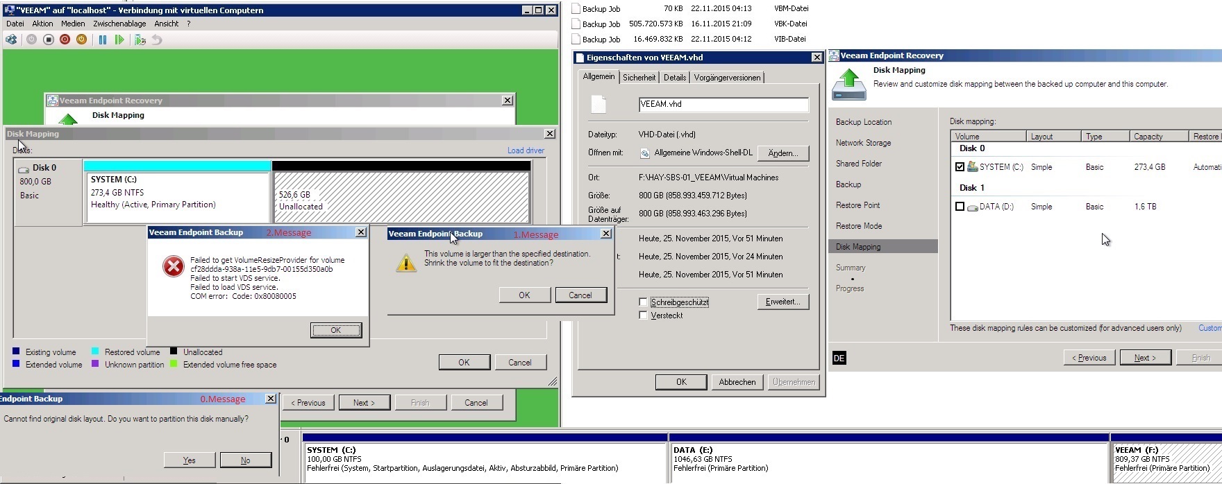

Michi777 12 Geschrieben 25. November 2015 Melden Geschrieben 25. November 2015 (bearbeitet) Liebe Community! auf der Suche nach einer verlässlichen Sicherung für ein Notfallszenario ala "sämtliche Server HDD's defekt" haben bereits 3\3 getestete Lösungen versagt: Acronis: unlösbare Bluescreens nach Boot Windows Server Sicherung: möchte die gesamten NAS Partitionen\Archive zwingend mitsichern = viel zu groß Symantec Backup: hatte schon vor Recoverystart Probleme mit DR-Datei (obwohl dazugehörige aktuelle .dr hier war) Nun wollte ich die neue Lösung VEEAM Endpount Protection der hochgelobten Firma testen und habe dazu: Erfolgreich C:\ & D:\ gesichert Dann eine virtuelle HDD (800GB) mit eigener fiischer Partition erstellt Neue virtuelle Machine von VEEAM Recovery Media.iso gebootet BareMetalRecovery mit C: & D: Parition ausgewählt (Backupsource via Netzwerkpfad) Die C:\ Parition automatisch angelegt D:\Partition macht Probleme "Cannot find original disk layout" "Volume is larger than the specified destination, shrink it..." "Failed to get VolumeResizeProvider for volume, failed to start VDS service" Und Software 4\4 macht Probleme beim Recovery und ich weiß nicht mehr weiter. Scheint wohl ein sehr heikles Thema zu sein einen so allumfassenden produktiven Server auf fremder Harware erfolgreich wiederherzustellen...:/ Wollte nicht zu "DC failover zu Rechenzentrum\Office 365" oder Virtualisierung wechseln müssen um für einen Katastrophenfall gewappnet zu sein, sondern ein feines Backuptool verwenden. Ein allumfassender Screenshot - http://www.computerbase.de/forum/attachment.php?attachmentid=527542&d=1448470621 Bitte um eure Hilfestellung! Vielen Dank im Voraus!CB Thema:http://www.computerbase.de/forum/showthread.php?t=1534962&p=18152810#post18152810 bearbeitet 26. November 2015 von Michi777

monstermania 53 Geschrieben 26. November 2015 Melden Geschrieben 26. November 2015 Liebe Community! auf der Suche nach einer verlässlichen Sicherung für ein Notfallszenario ala "sämtliche Server HDD's defekt" haben bereits 3\3 getestete Lösungen versagt: Acronis: unlösbare Bluescreens nach Boot Windows Server Sicherung: möchte die gesamten NAS Partitionen\Archive zwingend mitsichern = viel zu groß Symantec Backup: hatte schon vor Recoverystart Probleme mit DR-Datei (obwohl dazugehörige aktuelle .dr hier war) Und Software 4\4 macht Probleme beim Recovery und ich weiß nicht mehr weiter. Scheint wohl ein sehr heikles Thema zu sein einen so allumfassenden produktiven Server auf fremder Harware erfolgreich wiederherzustellen...:/ Wollte nicht zu "DC failover zu Rechenzentrum\Office 365" oder Virtualisierung wechseln müssen um für einen Katastrophenfall gewappnet zu sein, sondern ein feines Backuptool verwenden. Ein allumfassender Screenshot - http://www.computerbase.de/forum/attachment.php?attachmentid=527542&d=1448470621 Bitte um eure Hilfestellung! Vielen Dank im Voraus! CB Thema: http://www.computerbase.de/forum/showthread.php?t=1534962&p=18152810#post18152810 Moin, anstatt zig Produkte zu versuchen und zu hoffen, solltest Du lieber versuchen Dich auf ein Produkt zu konzentrieren und für das Produkt eine Lösung des jeweiligen Problem zu finden. BareMetall-Recovery ist eine extrem komplexe Angelegenheit. Da zu erwarten, dass jede Konstellation von HW problemlos funktioniert ist ziemlich vermessen. Hast Du deine Tests mit den Produkten immer auf der gleichen HW gemacht? Evtl. mach ja die konkrete HW die Probleme? Was hätte Dir das jetzt gebracht, wenn das Recovery jetzt in Deinem Test geklappt hätte!? Du würdest Annehmen, dass ein Recovery im Ernstfall genau so klappen würde. Und dann stellst Du fest, dass wenn es drauf ankommt, dass es dann doch auf einmal nicht funktioniert! :shock: Gruß Dirk
Michi777 12 Geschrieben 26. November 2015 Autor Melden Geschrieben 26. November 2015 @Marco31: Hab dazu extra den technischen Support kontaktiert und er teilte mir mit auch kompatibel mit Serversystemen und viele Kunden setzen es auch erfolgreich ein (ebenso mit Exchange DB). @monstermania: Bei jedem Produkt habe ich Internetrecherche betrieben, mein Wissen eingesetzt, Forenthreads (mcse, computerbase, symantec forum) eröffnet und wenn kostenlos den Support kontaktiert. Recovered hab ich Acronis auf einem modernen Core i5 Rechner und alle anderen Recoveries auf einem HP DL385 G7 mit 2008R2\HyperV. Für ein physisches Recovery habe ich keinen komplett freien Server und würde auch unbedingt auf eine virtualisierte Umgebung umstellen nach Notfall (einfaches Backup\Recovery mit Copy\Past der .vhd bzw. VEEAM) Ja, wenn ich den Notfall erfolgreich in der Praxis umgesetzt habe (vor allem im hardwareunabhängiger virtueller Umgebung) glaube ich mich auf diese Lösung im Notfall verlassen zu können. Die VEEAM Antwort zu meiner threadähnlichen Mail an ihn war:Schaue in command promt ob vds.exe läuft und dann versuche die C Parition zu verkleinern (nahe IST Nutzung). Im Command Promt kam nach Eingabe von vds.exe einfach die nächste Commandzeile. Beim Resizeversuch im Advanced Mapping kam Faild to start vds.service.
