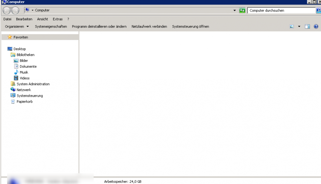

natscho 0 Geschrieben 24. November 2015 Melden Geschrieben 24. November 2015 (bearbeitet) Moin, ich habe bei einem SBS2011 Server folgendes Phänomen: Im Windows Datei Explorer wird "Computer" nicht mehr angezeigt. Wenn man Computer manuell aufruft ist die Ansicht komplett leer (siehe Screenshot) Mein Kunde hat die Windows 10 Admx Dateien auf dem Server installiert. Kann es damit zusammenhängen? Von den Ansichteinstellungen ist alles richtig. Manuell kann man auch die C und D Partition öffnen und anzeigen lassen. Ich weiß ehrlich gesagt nicht wo ich da ansetzen soll. sfc /scannow hat keine Fehler generiert Beste Grüße Markus bearbeitet 24. November 2015 von natscho
NilsK 3.078 Geschrieben 24. November 2015 Melden Geschrieben 24. November 2015 Moin, irgendwelche Shell-Erweiterungen installiert, die sich in den Explorer einklinken? Gruß, Nils
Dunkelmann 96 Geschrieben 24. November 2015 Melden Geschrieben 24. November 2015 Moin, hat er wirklich nur die admx hinzugefügt oder auch gleich ein wenig in den Richtlinien rumgewerkelt?
Beste Lösung daabm 1.457 Geschrieben 24. November 2015 Beste Lösung Melden Geschrieben 24. November 2015 hat er wirklich nur die admx hinzugefügt oder auch gleich ein wenig in den Richtlinien rumgewerkelt? Ich werfe mal http://gpsearch.azurewebsites.net/#149 in den Raum...
natscho 0 Geschrieben 25. November 2015 Autor Melden Geschrieben 25. November 2015 Hallo, vielen Dank für die Antworten aber die Gruppenrichtlinien sind recht überschaubar auf dem SBS. Ich bin alle durch gegangen und nichts in der Hinsicht gefunden. Shell Erweiterungen sind leider auch nicht installiert oder sonst irgendwelche Veränderungen, das ist ja das Kuriose.
natscho 0 Geschrieben 27. November 2015 Autor Melden Geschrieben 27. November 2015 Hallo, @daabm du hattest mit deiner Vermutung recht. Ich hatte zwar wirklich alle Servergruppenrichtlinien durchforstet und nach deiner Einstellung gesucht aber dort war es bei jeder GPO nicht konfiguriert. Mit dem Richtlinienergebnissatz habe ich dann herausgefunden das an den lokalen Gruppenrichtlinien rum gewerkelt wurde weil die Einstellung von dort bezogen wurde. Ich habe das dem Kunden gezeigt und er meinte nur "Shit" da war mal was ^^ Naja ich habe das dann herausgenommen und siehe da, der Computer ist wieder im Datei Explorer vorhanden, es wird alles wieder richtig dargestellt. Danke für den Hinweis.
