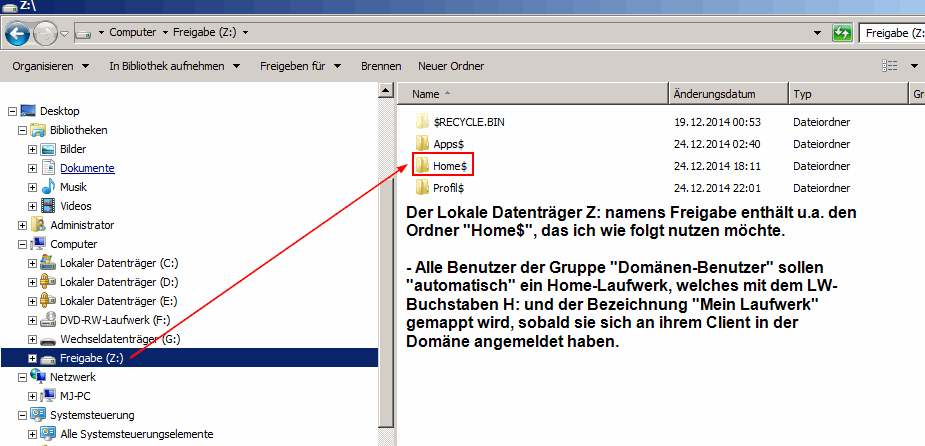

ajuranah 0 Geschrieben 24. Dezember 2014 Melden Geschrieben 24. Dezember 2014 (bearbeitet) Moin, moin, habe mir vor kurzem einen Windows Server R2008 Enterprise Server aufgesetzt und ich würde gern ein Home-Verzeichnis als Basisordner im Benutzerprofil hinterlegen, sofern es keine einfachere Möglichkeit gibt. :confused: Das Mapping klappt auch prima. Aber ich würde gern den UNC-Pfad raus haben, der hinter dem Kontonamen (Vorname.Nachname) noch vollständig in Klammern angegeben ist, was viel zu lang ist im Explorer... :mad: Am liebsten würd ich da einfaches etwas wie "Mein Laufwerk" o.ä. stehen haben. Wo kann ich die Bezeichnung einstellen bzw. wie löse ich das am besten? Danke! :) bearbeitet 24. Dezember 2014 von ajuranah
daabm 1.459 Geschrieben 24. Dezember 2014 Melden Geschrieben 24. Dezember 2014 Group Policy Preferences - da kannst Du gemappte Shares ganz einfach umbenennen.

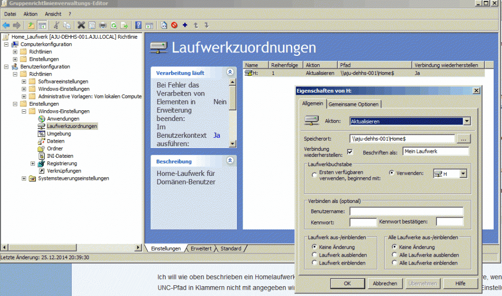

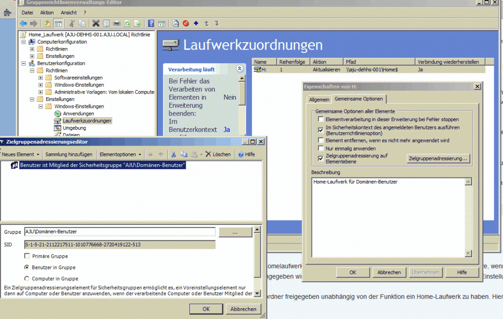

ajuranah 0 Geschrieben 24. Dezember 2014 Autor Melden Geschrieben 24. Dezember 2014 Danke für die schnelle Antwort...ich konnte noch keine passende Anleitung dazu finden. Leider klappt´s noch nicht.. :( Mir wurde auch kein Share an dieser Stelle angezeigt, weshalb ich dann testweise unter Laufwerkzuordnung ein neues zugeordnetes Laufwerk angelegt habe. Hier meine Einstellungen, die ich dort vorgenommen habe. Registerkarte Allgemein: Aktion: Ersetzen Speicherort: \\Server\Home$ Beschriften als: Mein Laufwerk LW-Buchstabe: Verwenden "H" Verbinden als (optional): Nichts eingetragen! LW aus/ einblenden: LW einblenden Alle LW´s aus/ einblenden: Keine Änderung Unter der Registerkarte Gemeinsame Optionen habe ich folgende Häkchen gesetzt. - Im Sicherheitskontext des angemeldeten Benutzers ausführen (Benutzerrichtlinienoptionen) - Zielgruppenadressierung auf Elementebene -> "Domänen-Benutzer" und dort "Benutzer in Gruppe" gesetzt. Ziel soll es sein, dass sobald sich ein Domänen-Benutzer in meiner Domäne anmeldet, ihm automatisch das Netzlaufwerk H namens "Mein Laufwerk" verbunden wird. Auf dem Server soll dann einfach ein entsprechender Unterordner für den Benutzer erstellt werden. Ich würde das ja gern über GPP lösen, weil ich auch gelesen habe, dass dann die Angaben im AD-Benutzeraccount nicht mehr vorgenommen werden müssen, aber welche Einstellungen fehlen hier noch an welcher Stelle genau? Gibt es hierzu Anleitungen? Ich konnte noch keine passende finden und hoffe auf Unterstützung. Danke und frohe Weihnachten! :)

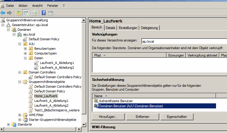

daabm 1.459 Geschrieben 25. Dezember 2014 Melden Geschrieben 25. Dezember 2014 Wie wäre es mal mit ein paar Screenshots, die Deine Settings zeigen? Und was bitte bedeutet "nur auf dem DC automatisch gemäß den Einstellungen gemappt" genau??? Ich blick's nicht, was Du für ein Problem hast...
ajuranah 0 Geschrieben 25. Dezember 2014 Autor Melden Geschrieben 25. Dezember 2014 Wie wäre es mal mit ein paar Screenshots, die Deine Settings zeigen? Und was bitte bedeutet "nur auf dem DC automatisch gemäß den Einstellungen gemappt" genau??? Ich blick's nicht, was Du für ein Problem hast... Jo gute Idee, mach ich dir gleich oder später in Ruhe mal fertig alles...

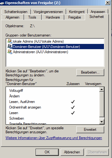

Sunny61 842 Geschrieben 25. Dezember 2014 Melden Geschrieben 25. Dezember 2014 (bearbeitet) zu 1: Das Laufwerksmapping klappt noch nicht. Eine Fehlermeldung wird nicht produziert. Ich melde mich mit dem Benutzer an, aber es wird kein LW gemappt. Ich hatte den Eindruck, dass ich das Home-Verzeichnis über GPP automatisch unter einem beliebigen LW-Buchstaben mappen lassen kann, sobald der Benutzer sich an der Domäne anmeldet. Aber genau das klappt nicht. Es gibt sher viele Eventlogs, auch eines extra für Gruppenrichtlinien. Hat denn der Benutzer auch genügend NTFS-Berechtigungen? Probier doch ein manuelles net use h: \\Server\Home$\%username% aus, funktioniert es dann? Wenn nein, welche genaue Fehlermeldung bekommst Du? Das Unterverzeichnis %USERNAME% mußt Du natürlich *vorher* anlegen. zu 2.: Wie müssen die Einstellungen denn in der GPP gesetzt werden, damit es klappt? Bei der Erstellung des Benutzers gleich mit anzeigen lassen? :confused: Du meinst im Basisordner des AD-Profils? Lass den Ordner als Basisordner im AD-Profil gleich anlegen, dann brauchst Du nur noch zu mappen. zu 3.: Die Freigabe ist ja schon angelegt (\\Server\Home$), siehe meinem ersten Beitrag...es wird aber nach der Benutzeranmeldung nicht gemappt. Es fehlt doch noch der %USERNAME%. Ich will wie oben beschrieben ein Homelaufwerk automatisch nach Benutzeranmeldung mappen lassen. Gut wäre, wenn man die Bezeichnung so anpassen könnte, dass der UNC-Pfad in Klammern nicht mit angegeben wird. Geht das per GPP, oder geht nicht? Wenn das geht, welche Einstellungen sind zu setzen, was ist zu beachten? Ich habe testweise mal einen Testordner freigegeben unabhängig von der Funktion ein Home-Laufwerk zu haben. Hier habe ich zwei Sicherheitsgruppen erstellt. Eine mit, eine ohne Schreibrechte. Obwohl die Sicherheitsgruppe Domänen-Benutzer eingetragen ist, funktioniert zwar der Zugriff gemäß den gesetzten Einstellungen, aber es wird nur auf dem DC automatisch gemäß den Einstellungen gemappt. Dabei sind die LW-Buchstaben gar nicht in Nutzung. Auch hier frage ich mich, warum das Mapping auf der Client-Seite nicht greift, da die Benutzer ja der Sicherheitsgruppe "Domänen-Benutzer" angehören. Du kannst das immer auf der Commandline testen. net use und so weiter. Dann kriegst Du aussagekräftige Fehlermeldungen. Auch mußt Du auf Freigabe- *und* NTFS-Berechtigungen achten. bearbeitet 25. Dezember 2014 von Sunny61 1

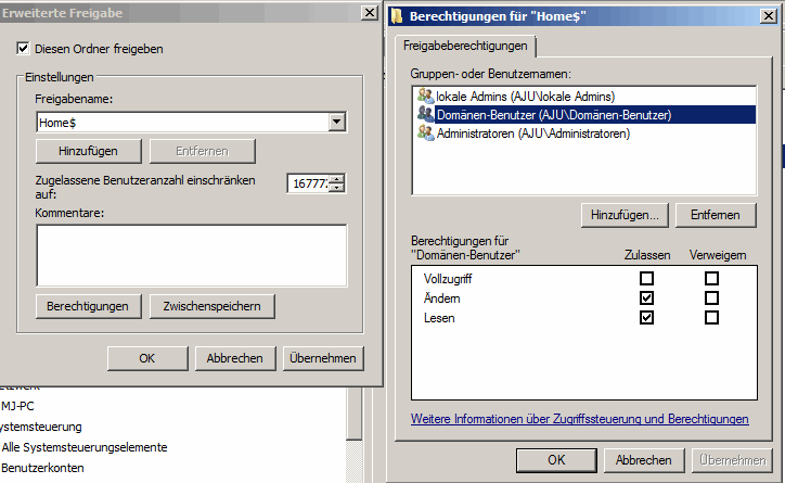

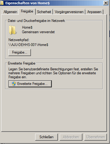

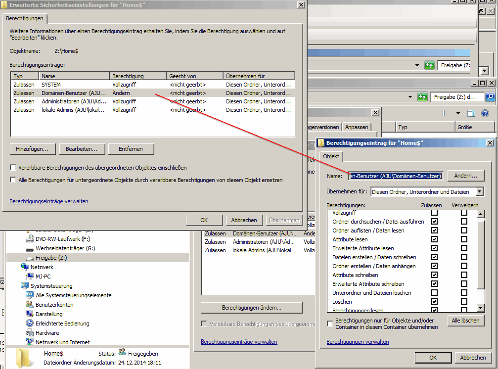

ajuranah 0 Geschrieben 25. Dezember 2014 Autor Melden Geschrieben 25. Dezember 2014 (bearbeitet) Hi Sunny61, danke vorerst für die Infos, ich check das gleich mal ab. Es gibt sher viele Eventlogs, auch eines extra für Gruppenrichtlinien.Hat denn der Benutzer auch genügend NTFS-Berechtigungen? Probier doch ein manuelles net use h: \\Server\Home$\%username% aus, funktioniert es dann? Wenn nein, welche genaue Fehlermeldung bekommst Du? Das Unterverzeichnis %USERNAME% mußt Du natürlich *vorher* anlegen. Ja? Cool! Wo sind die Eventlogs? Test vom Client ergab die Fehlermeldung "Die angegebene Netzwerkressource oder das Gerät ist nicht mehr verfügbar" Lass den Ordner als Basisordner im AD-Profil gleich anlegen, dann brauchst Du nur noch zu mappen. Du meinst Erstellung Basisordner im AD-Profil, Laufwerksmapping per GPP, richtig verstanden? Wenn ja, welche Einstellungen muss ich unter Laufwerkszuordnung und Ordner in der GPP vornehmen? (Screenshots von der aktuellen Konfig folgen in 5min.!)Es fehlt doch noch der %USERNAME%.Ich hatte mir schon gedacht, dass hier der Fehler liegen muss, da ich das bei der Basisordner-Version ja auch angeben musste...ich war mir nur unsicher bzw. fehlte mir ein klares Signal...whatever...wo trage ich %username" denn ein? In der GPP? Unter Laufwerkszuordnung, oder Ordner, oder beides? Du kannst das immer auf der Commandline testen. net use und so weiter. Dann kriegst Du aussagekräftige Fehlermeldungen. Auch mußt Du auf Freigabe- *und* NTFS-Berechtigungen achten. Alles klar, ich schicke gleich meine Konfiguration hoch, hoffe es gibt hier Uploadmöglichkeiten... Danke für deine Hilfe! Hier habe ich mir mal die Mühe gemacht und euch meine aktuelle Konfiguration per Screenshots dokumentiert, um das Home-Laufwerk per GPP zu konfigurieren. Diese GPP habe ich vorhin noch mal säuberlich neu angelegt... Dies ist mein erster Versuch das über GPP zu regeln, ich hoffe hier ist nur ein kleiner Denkfehler drin und ihr könnt mir so besser helfen. Es fehlt noche in Screenshot, der passt nicht mehr, kommt gleich! der letzte fehlende Screenshot...würd mich über ne Lösung freuen! Am liebsten per GPP, von mir aus erstell ich das Basisverzeichnis per AD-Profil, aber ist dann eine Lösung per GPP überhaupt noch sinnvoll/ erforderlich? Ich dachte ihr bringt mir jetzt ne einfachere/ bessere Version bei! ;-) bearbeitet 25. Dezember 2014 von ajuranah
Sunny61 842 Geschrieben 25. Dezember 2014 Melden Geschrieben 25. Dezember 2014 Hier habe ich mir mal die Mühe gemacht und euch meine aktuelle Konfiguration per Screenshots dokumentiert, um das Home-Laufwerk per GPP zu konfigurieren. Diese GPP habe ich vorhin noch mal säuberlich neu angelegt... Die Lösung hab ich dir schon in meinem letzten Posting genannt. Finde sie und setze sie um. ;) BTW: Um die Eventlogs der GPOs/GPPs zu finden, solltest Du dich selbst bemühen. Wo findest Du die 'normalen' Eventlogs? Nur noch einen Schritt weiter sind ein Teil der Logs für die GPOs. Du kannst natürlich auch eine Suchmaschine deiner Wahl einsetzen. Wenn man dir immer und jedes vorkaut, lernst Du nichts. Im Technet findest Du alles und jedes was Du brauchst. Suchbegriffe hast Du jetzt schon bekommen. Auch kann es nicht schaden, die Artikel der Website, dessen URL Du in meiner Signatur findest, durchzuarbeiten.

daabm 1.459 Geschrieben 26. Dezember 2014 Melden Geschrieben 26. Dezember 2014 In Bild 7 steckt der Fehler - Du verbindest direkt auf home$ statt auf benutzerspezifische Unterverzeichnisse... 1
