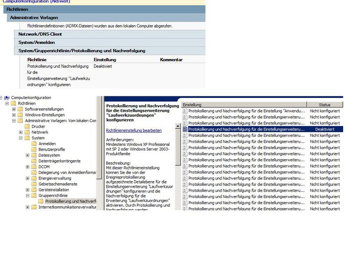

Sunny61 846 Geschrieben 21. Mai 2012 Melden Geschrieben 21. Mai 2012 EDIT: Ich habe gerade gesehen, dass wir in der GPO auch die "Protokollierung und Nachverflgung für die Einstellungserweiterung "Laufwerkzuordnung" konfigurieren" auf aktiviert stand. Kannst Du mir bitte den exakten Pfad zu dieser Einstellung nennen? Trotz intensiver Suche hab ich das noch nicht in GPEDIT.MSC gefunden.
Sunny61 846 Geschrieben 21. Mai 2012 Melden Geschrieben 21. Mai 2012 In der Ereignisanzeige steht dazu leider nichts. Das Problem besteht schon etwas länger, läßt sich aber abstellen in dem ich das "auf das Netzwerk warten" GPO deaktiviere. dcdiag und netdiag habe ich noch nicht ausgeführt. sind da bestimmte Infos besonder relevant? Du hast doch schon den Auslöser für die lange Wartezeit gefunden, was genau stört dich daran?
oeckbert 10 Geschrieben 21. Mai 2012 Autor Melden Geschrieben 21. Mai 2012 Kannst Du mir bitte den exakten Pfad zu dieser Einstellung nennen? Trotz intensiver Suche hab ich das noch nicht in GPEDIT.MSC gefunden. Computer - Richtlinien - Administrative Vorlagen - System - Gruppenrichtlinen - Protokollierung und Nachverfolgung - "Protokollierung und Nachverfolgung für die Einstellung "Laufwerkzuordung" konfigurieren Du hast doch schon den Auslöser für die lange Wartezeit gefunden, was genau stört dich daran? Wie meinst du das? Soll ich die GPO einfach deaktivieren? Würde ich ungern machen. Oder meinst du was mich an der langen Wartezeit stört? Ist halt etwas nervig wenn man PCs neu starten muss, dass es immer gefühlt ewig dauert. Natürlich sind auch die User nicht ganz erfreut über die lange Startzeit :)
Sunny61 846 Geschrieben 21. Mai 2012 Melden Geschrieben 21. Mai 2012 Computer - Richtlinien - Administrative Vorlagen - System - Gruppenrichtlinen - Protokollierung und Nachverfolgung - "Protokollierung und Nachverfolgung für die Einstellung "Laufwerkzuordung" konfigurieren Hmm, kann ich bei mir in W7 nicht finden. Wie meinst du das? Soll ich die GPO einfach deaktivieren? Würde ich ungern machen. Was genau macht die Einstellung? Was funktioniert nicht mehr ohne diese Einstellung? Oder meinst du was mich an der langen Wartezeit stört? Ist halt etwas nervig wenn man PCs neu starten muss, dass es immer gefühlt ewig dauert. Natürlich sind auch die User nicht ganz erfreut über die lange Startzeit :) Einstellung obiger GPO deaktivieren, schon ist die lange Wartezeit Geschichte. Wenn ein Anwender ein LW nicht hat, bekommst Du das recht schnell gemeldet. Meistens hilft ein ab- und wieder anmelden.
oeckbert 10 Geschrieben 22. Mai 2012 Autor Melden Geschrieben 22. Mai 2012 Hmm, kann ich bei mir in W7 nicht finden. Diese GPO habe ich ganz normal über unseren 2008R2 aktiviert - wenn ich auf den Clients rsop.msc ausführe wird mir diese Richtline allerdings auch nicht angezeigt... Was genau macht die Einstellung? Was funktioniert nicht mehr ohne diese Einstellung? Nicht das wir uns jetzt falsch verstehen, dass Hauptproblem ist immer noch die Einstellung "bei Anmeldung auf Netzwerk warten". Diese Option möchte ich ungern wegnehmen, da diese Einstellung bei XP gesetzt sein sollte (so zumindest die Meinung im Internet). Die GPO "Protokollierung und Nachverfolgung für die Einstellung "Laufwerkzuordung" konfigurieren verkürzt die Zeit bis der Anmeldeschirm erscheint nicht so extrem wie am Anfang angenommen. Hauptgrund für die Verzögerung ist eben "bei Anmeldung auf Netzwerk warten". Hatte diese Info leider im Post nicht mehr upgedated.
Sunny61 846 Geschrieben 22. Mai 2012 Melden Geschrieben 22. Mai 2012 Diese GPO habe ich ganz normal über unseren 2008R2 aktiviert - wenn ich auf den Clients rsop.msc ausführe wird mir diese Richtline allerdings auch nicht angezeigt... Kannst Du einen Screenshot davon uploaden und den Link hier posten? Ich vermute ja fast, das ist eine selbsterstelltes ADM Template. Nicht das wir uns jetzt falsch verstehen, dass Hauptproblem ist immer noch die Einstellung "bei Anmeldung auf Netzwerk warten". Diese Option möchte ich ungern wegnehmen, da diese Einstellung bei XP gesetzt sein sollte (so zumindest die Meinung im Internet). Nein, das Hauptproblem ist die andere Einstellung. Nimm die raus, schon booten die Clients wieder in einer normalen Zeit. Bei uns ist diese Einstellung auch aktiv, aber einen Start von 2 Minuten bis zum Logonbildschirm gibt es nicht. Die GPO "Protokollierung und Nachverfolgung für die Einstellung "Laufwerkzuordung" konfigurieren verkürzt die Zeit bis der Anmeldeschirm erscheint nicht so extrem wie am Anfang angenommen. Hauptgrund für die Verzögerung ist eben "bei Anmeldung auf Netzwerk warten". Hatte diese Info leider im Post nicht mehr upgedated. Achso, wieso denn jetzt plötzlich andersrum? Im ersten Posting hatte sich das ganz anders gelesen. Gibt es denn noch andere Computer GPOs? Wenn ja, welche genau?
oeckbert 10 Geschrieben 22. Mai 2012 Autor Melden Geschrieben 22. Mai 2012 (bearbeitet) Kannst Du einen Screenshot davon uploaden und den Link hier posten? Ich vermute ja fast, das ist eine selbsterstelltes ADM Template. Anbei findest du den Screenshot, ich wüsste nicht das ich eine selbsterstellte ADM eingebunden habe, aber wer weiß :) Nein, das Hauptproblem ist die andere Einstellung. Nimm die raus, schon booten die Clients wieder in einer normalen Zeit. Bei uns ist diese Einstellung auch aktiv, aber einen Start von 2 Minuten bis zum Logonbildschirm gibt es nicht. Das ist ja das komische, dass bei uns das hochfahren so lange dauert mit der Einstellung und ich weiß nicht wie ich das beheben soll ohne die GPO zu deaktivieren. Achso, wieso denn jetzt plötzlich andersrum? Im ersten Posting hatte sich das ganz anders gelesen. Gibt es denn noch andere Computer GPOs? Wenn ja, welche genau? Ja sorry, das ist etwas untergegangen und ich bin nicht zum updaten des Posts gekommen. Kurz zu den anderen Computer GPOs die es gibt: - Primärer DNS-Suffix vergeben - Internet Explorer Sicherheitsseite Einstellung "Liste der Site zu Zonenzuweisungen" - Internet Exporer Einstellungen wie RSS Feeds, Kompatibilitätsansicht und Begrüßungsbildschirm deaktivieren - WSUS Einstellungen "automatische Updates konfigurieren aktiviert, automatische updates sofort installieren aktiviert, clientseite Zielzuordnung deaktiviert, Updates installieren und hertunterfahren deaktiviert, empfohlene updates aktviert, interner pfad für Updatedienst aktiviert, kein Neustart aktiviert, Dialogfeld ausblenden für updates installieren aktiviert Problem ist im Moment wie folgt: Wenn ich die GPO "warten bis Netzwerk verfügbar" und die GPO "Protokollierung der Laufwerkszuordnung".) aktiviert habe dauert das hochfahren bis zum Loginschirm, gemessen ab dem Windows Ladebalken, ca. 2 Minuten. Wenn ich nur die GPO "warten bis Netzwerk verfügbar" deaktiviere dauert das hochfahren bis zum Loginschirm, wieder gemessen ab dem Windows Ladebalken, ca. 10 Sekunden. Wenn ich nur die GPO "Protokollierung der Laufwerkszuordnung" deaktiviere dauert das hochfahren bis zum Loginschirm, wieder gemessen ab dem Windows Ladebalken, ca 60-70 Sekunden. EDIT: Ich werde mal das verbose logging einschalten und das Log hochladen. Vielleicht sieht jemand dort das Problem. Das Log wird erstellt mit der "Protokollierung der Laufwerkszuordnung" deaktiviert und "warten bis Netzwerk verfügbar" aktiviert. Log kommt gleich... bearbeitet 22. Mai 2012 von oeckbert
