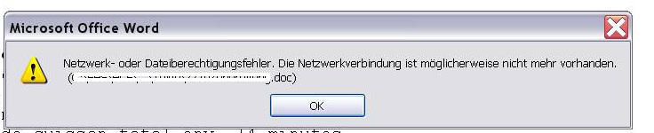

Sebi84 10 Geschrieben 1. Dezember 2010 Melden Geschrieben 1. Dezember 2010 Hallo zusammen, ich habe ein Problem das im Forum schon besprochen wurde, leider keinen Antwort. http://www.mcseboard.de/windows-vista-forum-55/programmen-netzwerk-speichern-funktioniert-114718.html Wenn ein Windows XP Client auf einen Dateiserver via verbunden Netzwerklaufwerk speichern möchte kommt die Fehlermeldung: Siehe Anhang. Habt Ihr eine Idee. Gruß Sebastian

Sebi84 10 Geschrieben 21. April 2011 Autor Melden Geschrieben 21. April 2011 Hallo, habe den Fehler gefunden auch wenn es schon was her ist hier meine Lösung. Es gab sehr viele Temporäre Dateien die Excel zu speichern ablegt (Versteckt) Dadurch, dass es über 9.000 Stück waren, sehr kleine die dadurch nicht aufgefallen sind, kam es immer es immer wieder zum sporadischen Speicherfehler. Die Temp Dateien gelöscht und siehe da alles okay. So einfach kann es manchmal sein. Gruß und schöne Ostern wünscht Sebastian
