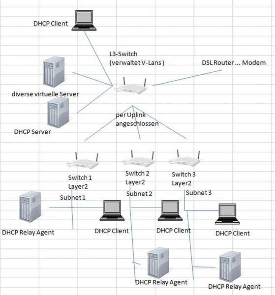

Schwabenmic 10 Geschrieben 6. Juni 2010 Melden Geschrieben 6. Juni 2010 dass Du einen L3-Switch (Layer 3) brauchst. Den baust Du in die Mitte. Die Zusatz-Switche kannst Du z.B. über Uplink-Ports anschließen. Du packst Deine Netze in VLAN's und lässt den L3-Switch routen und für den DHCP-Relay Agenten. Mich interessierts einfach, deshalb mische ich mich nochmals ein. Ich habs nochmals aufgemalt, wie ich mir das mit den vorhandenen Switchen vorstellen könnte. Die Subnetze sind an separaten Uplinks angeschlossen. Würde der Aufbau so stimmen? Ich brauche doch für jedes Subnetz einen DHCP-Relay-Agenten, weil die Switche nur auf L2 arbeiten, richtig?
Dukel 468 Geschrieben 6. Juni 2010 Melden Geschrieben 6. Juni 2010 Ohne auf das Bild geschaut zu haben, da es noch nicht freigeschalten ist, reicht ein Dhcp Relay Agent im Zentralen Router / L3 Switch. Dieser hängt in jedem Subnetz und bekommt alle Broadcasts aus den Subnetzen mit.

Schwabenmic 10 Geschrieben 6. Juni 2010 Melden Geschrieben 6. Juni 2010 Ohne auf das Bild geschaut zu haben, da es noch nicht freigeschalten ist, reicht ein Dhcp Relay Agent im Zentralen Router / L3 Switch. Dieser hängt in jedem Subnetz und bekommt alle Broadcasts aus den Subnetzen mit. Ah ok. Eigentlich logisch, wenn ich mir so die Funktion von einen L3 Switch überlege. Ich hatte dies auch kurz angedacht aber bin dann drüber gestolpert, daß der DHCP Server dann ja via zentralem L3 Switch im gleichen Subnetz wie der Relay Agent hängen würde. Das war mein Fehler. Danke Dir!
