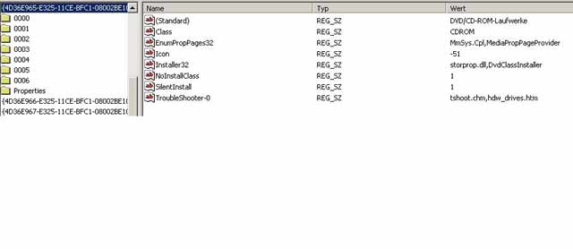

Das Problem hatte ich auch mal nach ner Umstellung von winon zu nero und der deinstallation der paketwritersoft.
ich habe auch fast schon valium genommen bis ich diesen tip gefunden habe.
danach lief es wieder:
http://www.wintotal.de/Tipps/Eintrag.php?RBID=4&TID=495
ist fehlercode 19 im gerätemanager, in der registry haste dir einen wichtigen eintrag verändert. quasi läuft die cd nur noch in der einbahnstrasse, vom cd zu wk2 aber nicht mehr umgekehrt...

entschliesse mich, ecd zu entfernen -- bekomme das problem mit den upper- lowerfilter-einträgen, lösche diese - laufwerke wieder da. gut.
