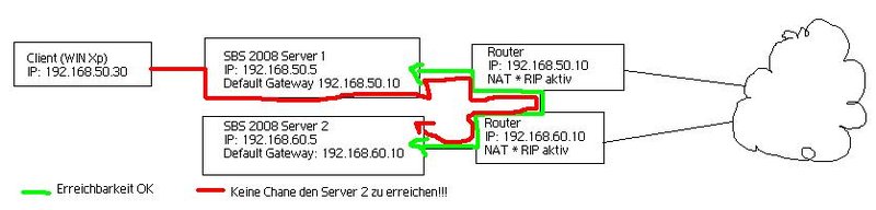

serhat58 10 Geschrieben 31. Juli 2009 Melden Geschrieben 31. Juli 2009 Hallo zusammen, folgendes Problem, ach ja die Suche hat mir nicht viel geholfen darum mein Thema: Wie auf dem Bild (siehe Anhang) zu sehen ist habe ich zwei Netzwerke. Ein Routing zwischen beiden Routern soll stattfinden ohne über das Internet. Auf beiden SBS 08 System ist ein DHCP + DNS + AD + Exchange + Sharepoint aktiv nur zur Info. Ich habe soweit ein Routing zwischen beiden Servern auch hinbekommen FileSharing, Remote usw... kann ich vom Server mit der IP .50.10 erreichen und auch umgekehrt. Nur wenn ich das ganze mit dem Client aus meinem .50.10 probiere komme ich nicht durch. Firewall etc. was blocken könnte ist zum Testen deaktiviert gewesen und hat auch kein Erfolg gebracht. Ich hab etliches probiert jedoch komme ich nicht weiter. Vielleicht einer ein Tipp? Ich hoffe ich konnte grob und schnell mein Problem erklären und wünsche eine angenehme Diskussionsrunde :-) Gruß sd Zitieren
solinske 10 Geschrieben 3. August 2009 Melden Geschrieben 3. August 2009 Wie sind die Router untereinander Verbunden? Haben die Router eine direkte Route, dass das Client Netz in das 2. Netz gerouted wird? Zitieren
Dukel 468 Geschrieben 3. August 2009 Melden Geschrieben 3. August 2009 Welches Default Gateway hat der Client? Hängen der Client und der Server an einem Switch oder ist der Server (SBS) wirklich dazwischen? Zitieren
serhat58 10 Geschrieben 4. August 2009 Autor Melden Geschrieben 4. August 2009 Wie sind die Router untereinander Verbunden?Haben die Router eine direkte Route, dass das Client Netz in das 2. Netz gerouted wird? die Router sind über LAN verbunden, eine statische route habe ich auch drin, nur ob die richtig ist, ist eine frage... Statische Route: Destination IP: 192.168.60.0 subnetmask: 255.255.255.0 interface: LAN Gateway IP Address: kann ich im Router nur die 192.168.50.10 hinterlegen und bei dem anderen Router gleiche route nur verkehrt! Haben die Router eine direkte Route, dass das Client Netz in das 2. Netz gerouted wird? - unter was ist das einzurichten? ich denke nicht das ich das eingerichtet habe. - Client hat als default gateway die 192.168.50.10 drin. - zwischen client und server ist ein switch. danke für die hilfe Zitieren
Dukel 468 Geschrieben 4. August 2009 Melden Geschrieben 4. August 2009 Was sind das für Router? Haben diese keine 2 Interfaces? Zitieren
serhat58 10 Geschrieben 4. August 2009 Autor Melden Geschrieben 4. August 2009 Was sind das für Router? Haben diese keine 2 Interfaces? einmal ein netgear FVS336G und einmal ein vigor2930 series beide haben zusätzlich einen zweiten WAN anschluss! Zitieren
Dukel 468 Geschrieben 4. August 2009 Melden Geschrieben 4. August 2009 Dann ist das klar. Das sind Internet Router mit integriertem Switch. Du brauchst richtige Router oder musst raus übers Internet (VPN). Zitieren
serhat58 10 Geschrieben 4. August 2009 Autor Melden Geschrieben 4. August 2009 Dann ist das klar.Das sind Internet Router mit integriertem Switch. Du brauchst richtige Router oder musst raus übers Internet (VPN). das hatte ich mir schon am Freitag und samstag auch gedacht das es bestimmt daran liegt. ja gut vpn ist kein ding oder remote, wäre nicht schlecht wenn es auch so geklappt hätte. werde das mit den routern vorschlagen. danke für deine hilfe gruß Zitieren
