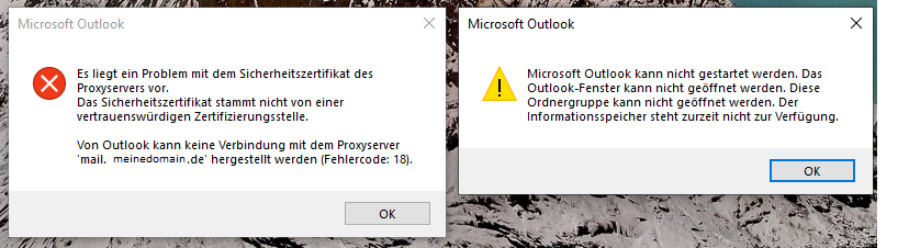

Bitschubser 0 Geschrieben 28. Januar Autor Melden Geschrieben 28. Januar So, jetzt ist morgen. Mir wird wieder was angezeigt aber ein Zugriff mit Outlook ist nicht möglich: Es liegt ein Problem mit dem Sicherheitszertifikat des Proxyservers vor. Das Sicherheitszertifikat stammt nicht von einer vertrauenswürdigen Zertifizierungsstelle. Von Outlook kann keine Verbindung mit dem Proxyserver 'mail.<hiermeinedomain>.de' hergestellt werden (Fehlercode: 18). Über Browser auf ecp leider auch nicht. Im lokalen Zertifikatspeicher sind jetzt zwei neue Zertifikate vorhanden die ich gestern mit dem obigen Vorgehen erzeugt habe. Aber die alten (abgelaufenen) Zertifikate sind auch noch vorhanden. Muss ich die löschen damit die neuen Zertifikate benutzt werden? Auch mein Zertifikat vom letzten Jahr von Geotrust was lange abgelaufen ist ist noch vorhanden. Ich habe heute morgen den HealthChecker in Version 25.12.15.1344 laufen lassen und dort etliche rote Einträge gefunden. Ich würde aber ungerne alles hier posten ohne das es Sinn macht. Vielleicht hat jemand von Euch Ideen wie ich weitermachen kann?

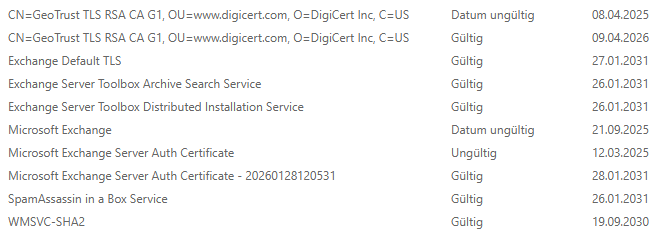

Bitschubser 0 Geschrieben 28. Januar Autor Melden Geschrieben 28. Januar Gelöscht habe ich noch nichts. Outlook 2019 startet nicht und präsentiert mir auch leider damit kein Zertifikat. Outlook Webzugriff (owa) funktioniert mittlerweile, ecp kann ich auch drauf zugreifen mit 3 Warnungen. Unter Details bei ecp findet sich folgende Auflistung:
NorbertFe 2.415 Geschrieben 28. Januar Melden Geschrieben 28. Januar Nee da kommt ne Fehlermeldung und du kannst nicht sagen welche und welches Zertifikat in der Fehlermeldung erwähnt wird?
Bitschubser 0 Geschrieben 28. Januar Autor Melden Geschrieben 28. Januar (bearbeitet) Ja genau so ist das mit Outlook 2019: Ich kann nur vermuten das Outlook sich das interne selbst erstellte Zertifikat vom Ex16 nimmt und dem nicht vertraut. bearbeitet 28. Januar von Bitschubser

NorbertFe 2.415 Geschrieben 28. Januar Melden Geschrieben 28. Januar Ja. vor einer Stunde schrieb Bitschubser: Outlook Webzugriff (owa) funktioniert mittlerweile, ecp kann ich auch drauf zugreifen mit 3 Warnungen. Welche Warnungen kommen denn? Und wie ist der scp und mapi/http oder Outlook anywhere konfiguriert? Letzteres sollte man nicht mehr verwenden und wenn dann muss es natürlich korrekt konfiguriert sein. und das hat vor deinen Aktionen alles problemlos funktioniert? vor 6 Stunden schrieb Bitschubser: Das Sicherheitszertifikat stammt nicht von einer vertrauenswürdigen Zertifizierungsstelle. Wenn das ein selfsigned cert sein sollte, was du nutzt, dann musst du den public key natürlich auf dem Client auch unter trusted root ca liegen haben.
