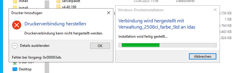

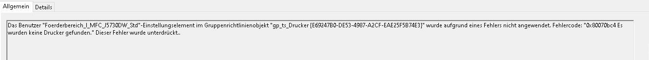

Zerpmaster 0 Geschrieben 21. Februar Melden Geschrieben 21. Februar Guten Tag zusammen, Ich habe eine Terminal Server Umgebung mit folgender Konfiguration. Server_1 - RD-Verbindungsbrocker - RD-Lizenzierung Server_2 - RD-Sitzungshost Server_3 - RD-Sitzungshost Server_4 - Sitzungshost Sobald sich die Mitarbeiter am Cluster Anmelden werden Sie auf einen der drei Server (Server_2 bis Server_4) weitergeleitet, was auch Funktioniert. Problem: Die Mitarbeiter verbinden sich per Igel Rechner / Laptops per RDP auf den Cluster, die Bereitstellung der Drucker Erfolgt per GPO anhand Clientname (was auch bis 11/2024 immer perfekt funktioniert hat) Seit 12/2024 werden einige Drucker nur noch Sporadisch zugewiesen. Es handelt sich hierbei um einen Utax 2508ci der mich ärgert. Ich habe auf dem Druckserver alle Treiber vom Hersteller versucht aber es ändert sich nicht. Fehlerbild: Der Drucker wird per GPO verteilt -> Erfolglos Wenn ich versuche den Drucker manuell Einzubinden über folgenden Weg -> \\Servername\Freigabe -> dann Verbindet er sich mit dem Drucker und versucht auch den Treiber zu laden aber kann diesen nicht Installieren. Ich habe Folgende Fehlercodes in der Ereignisanzeige und per Screen. Ich würde mich sehr über Hilfe freuen. Lg und Danke
MurdocX 1.010 Geschrieben 23. Februar Melden Geschrieben 23. Februar Hallo @Zerpmaster, wurde der Druckertreiber auf dem Printserver dazwischen erneuert? Die Fehlermeldung im Eventlog zeigt auf einen anderen Drucker, als die Fehlermeldung in den Popups. Für die eventlog Meldung würde ich prüfen, ob der Drucker wirklich noch vorhanden ist, oder umbenannt wurde.
Zerpmaster 0 Geschrieben 24. Februar Autor Melden Geschrieben 24. Februar Guten Morgen @MurdocX nein der / die Drucker haben die ganze Zeit sauber funktioniert und konnten auch immer per GPO bereitgestellt werden. Ich habe die Treiber der Drucker schon getauscht aber das hat alles kein Erfolg gebracht. Was ich auch nicht verstehe ist wieso ich den Drucker 2508ci über die Freigabe nicht Installieren kann obwohl ich als Administrator angemeldet bin. Mit der Fehlermeldung 0x80070bc4 komme ich absolut nicht weiter. Sorry das ich einen anderen Drucker aus dem Event log genommen habe aber das ist die gleiche Fehlermeldung. Ich habe den Utax Drucker auf den PrintServer mehrfach mit anderen Einstellungen bereitgestellt.
daabm 1.455 Geschrieben 24. Februar Melden Geschrieben 24. Februar # for hex 0xbc4 / decimal 3012 : ERROR_PRINTER_NOT_FOUND winerror.h # No printers were found. Der 3eb ist noch unergiebiger: # for hex 0x3eb / decimal 1003 : ERROR_CAN_NOT_COMPLETE winerror.h # Cannot complete this function. Kann es sein, daß das Mapping im Systemkontext läuft und die Computerkonten keine Rechte auf die Druckerfreigabe haben?
