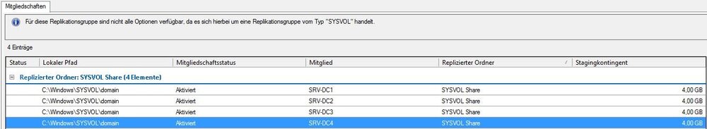

mcdaniels 33 Geschrieben 8. Februar 2023 Melden Geschrieben 8. Februar 2023 (bearbeitet) Hallo, ich versuche heute schon den halben Tag lang herauszufinden, weshalb die DFS Replikation (SYSVOL) bei einem meiner 4 DCs nicht funktioniert. Es handelt sich bei den DCs um: SRV-DC1 (Server 2012) SRV-DC2 (Server 2012) SRV-DC3 (Server 2019) -- FSMO SRV-DC4 (Server 2019) Sofern ich im Sysvol-Ordner zb: \\srv-dc1\SYSVOL\domain.local\Policies eine Textdatei ablege, wird mir die Datei auf alle DCs, außer den DC2, repliziert. Das Spiel kann ich mit allen DCs betreiben, kreuz und quer. Der DC2 bekommt das File aber nie. Ebenso bekommen die andren DCs, ein auf dem DC2 abgelegtes File (im SYSVOL Ordner - wie oben beschrieben - ) nicht. Vom Zeitfenster her, ist es jetzt eine Stunde her, dass ich das File auf dem DC2 abgelegt habe. Keine Replikation auf DC1,DC3,DC4. Schau ich mir auf dem DC1 die replsummary an: Quell-DSA Größtes Delta Fehler/gesamt %% Fehler SRV-DC1 51m:09s 0 / 10 0 SRV-DC2 51m:09s 0 / 10 0 SRV-DC3 50m:42s 0 / 10 0 SRV-DC4 50m:42s 0 / 10 0 Ziel-DSA Größtes Delta Fehler/gesamt %% Fehler SRV-DC1 50m:42s 0 / 10 0 SRV-DC2 01m:45s 0 / 10 0 SRV-DC3 :32s 0 / 10 0 SRV-DC4 51m:09s 0 / 10 0 Selbiges auf DC2: Quell-DSA Größtes Delta Fehler/gesamt %% Fehler SRV-DC1 52m:15s 0 / 10 0 SRV-DC2 52m:15s 0 / 10 0 SRV-DC3 51m:48s 0 / 10 0 SRV-DC4 51m:48s 0 / 10 0 Ziel-DSA Größtes Delta Fehler/gesamt %% Fehler SRV-DC1 51m:48s 0 / 10 0 SRV-DC2 02m:51s 0 / 10 0 SRV-DC3 01m:38s 0 / 10 0 SRV-DC4 52m:15s 0 / 10 0 Ein erstellter Statusbericht (DFS Replikaton) bei dem der definitiv aktualisierte Server (DC3) als Referenz galt, bringt mir keine Fehler. Die Mitgliedschaften bzgl DFS Replikation sehen so aus: Die Ordner sind auch nicht voll (Stagingkontingent) sondern belegen grade mal rund 80MB Neu Starten des DFSR Dienstes half nichts, auch kein Neustart des DC2. Aktuell weiß ich nicht weiter. Wo könnte man da eurer Meinung nach noch ansetzen? Jetzt hab ich wenigstens einen Anhaltspunkt: Zitat Vom DFS-Replikationsdienst wurde die Replikation für das Volume "C:" beendet. Dieser Fall tritt ein, wenn eine DFSR-JET-Datenbank nicht ordnungsgemäß heruntergefahren wird und die automatische Wiederherstellung deaktiviert ist. Sichern Sie zum Beheben dieses Problems die Dateien in den betroffenen replizierten Ordnern, und setzen Sie die Replikation anschließend mithilfe der WMI-Methode "ResumeReplication" fort. Weitere Informationen: Volume: C: GUID: E0498896-7D0C-11E3-93E7-806E6F6E6963 Wiederherstellungsschritte 1. Sichern Sie die Dateien in allen replizierten Ordnern auf dem Volume. Andernfalls gehen möglicherweise aufgrund einer unerwarteten Konfliktauflösung im Rahmen der Wiederherstellung der replizierten Ordner Daten verloren. 2. Setzen Sie die Replikation für dieses Volume mithilfe der WMI-Methode "ResumeReplication" der DfsrVolumeConfig-Klasse fort. Geben Sie hierzu an einer Eingabeaufforderung mit erhöhten Rechten beispielsweise den folgenden Befehl ein: wmic /namespace:\\root\microsoftdfs path dfsrVolumeConfig where volumeGuid="E0498896-7D0C-11E3-93E7-806E6F6E6963" call ResumeReplication Obwohl die 2012er in rund 2 Monten sowieso "rausfliegen", ist die momentane Konstellation nicht gerade optimal, da ja neu erstellte GPOs dann auch nicht auf den DC2 repliziert werden und es so bei den GPO Umsetzungen zu Fehlern auf den Clients kommt. bearbeitet 8. Februar 2023 von mcdaniels
