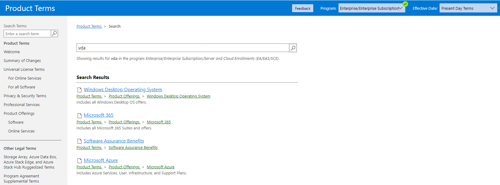

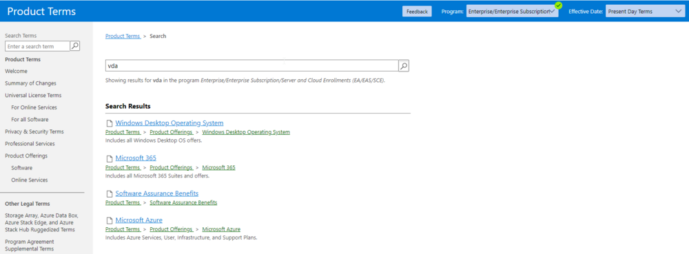

cj_berlin 1.419 Geschrieben 6. Oktober 2022 Melden Geschrieben 6. Oktober 2022 vor 3 Minuten schrieb Weingeist: Aber angeblich darf die RDS-CAL nur zusammen mit einem qualifizierten OS genutzt werden. Das steht aber nirgends Hier nicht: https://learn.microsoft.com/en-us/windows-server/remote/remote-desktop-services/rds-client-access-license Und wenn man in den Product Terms nach VDA sucht, kommen ausschließlich Dokumente für Desktop-OS raus: Zitieren
