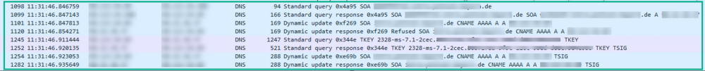

MurdocX 1.010 Geschrieben 16. März 2022 Melden Geschrieben 16. März 2022 vor 23 Stunden schrieb notimportant: Szenario 2: "Keine TKEY Negotiation" Der Client sendet folgende Paketreihenfolge: SOA-Anfrage, SOA-Antwort, DNS-Update-Anfrage, DNS-Update-Success. Es erfolgt keine TKEY-Negotiation. Das sollte doch eigentlich nur passieren, wenn keine Secure Updates verwendet werden. Diese sind aber auf allen DNS-Servern als zwingend konfiguriert. In der Dokumentation steht, dass ein unautorisierte Aktualisierung abgelehnt werden muss. Im nächsten Schritt findet eine Kerberos-Authentifizierung statt. Hier könnte man ansetzen. vor 23 Stunden schrieb notimportant: täglich neugestartet werden Ist denn der Hybernate-Modus aus- oder eingeschaltet? Eventuell startet der (AFAIK Dhcp-Client) nicht neu.
notimportant 1 Geschrieben 16. März 2022 Autor Melden Geschrieben 16. März 2022 (bearbeitet) Hallo, vor 5 Stunden schrieb MurdocX: In der Dokumentation steht, dass ein unautorisierte Aktualisierung abgelehnt werden muss. Im nächsten Schritt findet eine Kerberos-Authentifizierung statt. Hier könnte man ansetzen. Genau. Das Bild kann ich auch genauso sehen (Die KRB5-Frames sind ausgeblendet): Ich verstehe nur nicht, weshalb ein und derselbe Rechner auch das hier macht. Ich würde erwarten, dass ich immer obiges Bild erhalte. Übersehe ich etwas? Im Testlab erhalte ich immer untenstehendes Bild (aber auch hier sind only-secure-Updates aktiviert). Oder eben die Dynamic Update - Pakete gar nicht auftauchen. Beim Aushandeln mit dem DHCP sieht dann noch immer alles gut aus: Aber es tauchen keine Dynamic Update Pakete auf. vor 5 Stunden schrieb MurdocX: Ist denn der Hybernate-Modus aus- oder eingeschaltet? Eventuell startet der (AFAIK Dhcp-Client) nicht neu. Ist definitiv deaktiviert. Grüße bearbeitet 16. März 2022 von notimportant
