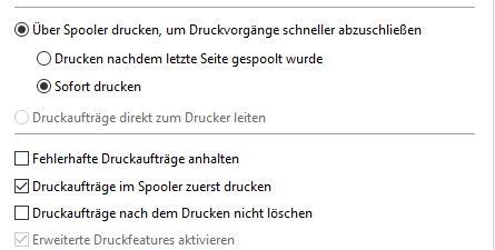

Clawhammer 12 Geschrieben 3. November 2021 Autor Melden Geschrieben 3. November 2021 vor 16 Minuten schrieb Sunny61: Wer spoolt die Daten? Werden die auf den Clients gespoolt oder auf dem Printserver? Je nach Einstellung einfach mal die andere Variant ausprobieren. Alternativ, falls möglich, den Drucker an die Fritz.Box hängen, sofern du eine im Netz hast. Dann kannst Du via IP drauf zugreifen. Und die IP ist ja immer erreichbar. ;) Oder Du holst dir einen kleinen Printserver mit USB- und LAN-Anschluß und hängst den Drucker dann ins LAN. Nicht über den Server freigeben, die Clients verbinden sich zum Drucker, bzw. zum Printserver direkt. So wie es aussieht (Anhang) wird über den Spooler gedruckt, werde es mal umstellen. Danke für den Tipp! Eine Fritzbox habe ich leider nicht, wir haben irgendwas komisches von der Deutschen Glasfaser. Der Tipp mit dem Mini-Printserver gefällt mir auch, wusste garnicht das es sowas gibt Danke! Soweit hilft mir das erstmal weiter! 1
