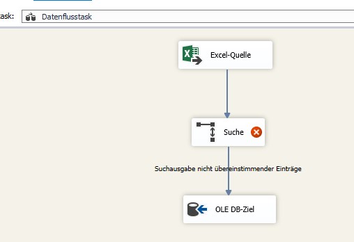

Tschuckerich 11 Geschrieben 20. Juli 2021 Autor Melden Geschrieben 20. Juli 2021 Hallo Nils, ich spreche dich jetzt nochmals direkt zu dem Thema an. Dank eurer Hilfe habe ich erste Schritte mit dem SSIS gemacht. Ohne Probleme konnte ich Daten einer Exceldatei in meine SQL Tabelle importieren. 2. Punkte bräuchte ich noch, dann gebe ich Ruhe a) Daten beim Import prüfen, d.h. neue importieren, vorhandene bei Bedarf updaten b) Daten die nicht mehr in der Excel Datei vorhanden sind, mit einem Löschmarker (Spalte) versehen. Was ich bisher herausgefunden habe, dass man eine "Suche" einbauen kann. Könnte ihr mir nochmal helfen? Vielleicht kann jemand ein Beispiel posten? Oliver
Sunny61 846 Geschrieben 20. Juli 2021 Melden Geschrieben 20. Juli 2021 (bearbeitet) MERGE lautet das Zauberwort für dich: https://docs.microsoft.com/de-de/sql/t-sql/statements/merge-transact-sql?view=sql-server-ver15 https://www.mssqltips.com/sqlservertip/1704/using-merge-in-sql-server-to-insert-update-and-delete-at-the-same-time/ Grundsätzlich importiere ich Daten zuerst immer in eine sog. Import-Tabelle, die wird nur für den reinen Import verwendet. Um die Daten in der eigentlichen Zieltabelle zu aktualisieren, hilft dir MERGE. Natürlich musst Du VOR jedem neuen Import die sog. Import-Tabelle leeren oder per DROP TABLE löschen und mit CREATE TABLE wieder neu erstellen lassen. Details zur Syntax für DROP und CREATE Table findest Du bei MSFT in der KB. Ausführliches testen muss man natürlich auch. ;) bearbeitet 20. Juli 2021 von Sunny61
Tschuckerich 11 Geschrieben 20. Juli 2021 Autor Melden Geschrieben 20. Juli 2021 Hi Sunny61, danke für den die Hinweise. Hab´s natürlich gleich mit den Beispieldaten ausprobiert und was soll ich sagen...es funktioniert Wie gestaltest / startest du dann den Prozess von vorne? Du machst es mit SSIS und baust dir ein Projekt? Wenn man mal von vorne denkt. Die neue Artikeldatei kommt rein. Cool wäre, wein automatischer Prozess, d. h. Datei kommt in ein definiertes Verzeichnis und diese wird dann automatisch eingelesen. VG Oli
NilsK 3.106 Geschrieben 20. Juli 2021 Melden Geschrieben 20. Juli 2021 Moin, in dem Fall würde ich auch so vorgehen wie Sunny: Erst roh importieren in eine Interimstabelle. Von dort aus mit SQL-Kommandos die Daten in die Zieltabellen verteilen. (Schrieb ich auch oben schon mal.) Ob es dazu MERGE sein muss oder ein einfacherer Weg funktioniert, hängt von deiner Anwendungslogik ab. Gruß, Nils
